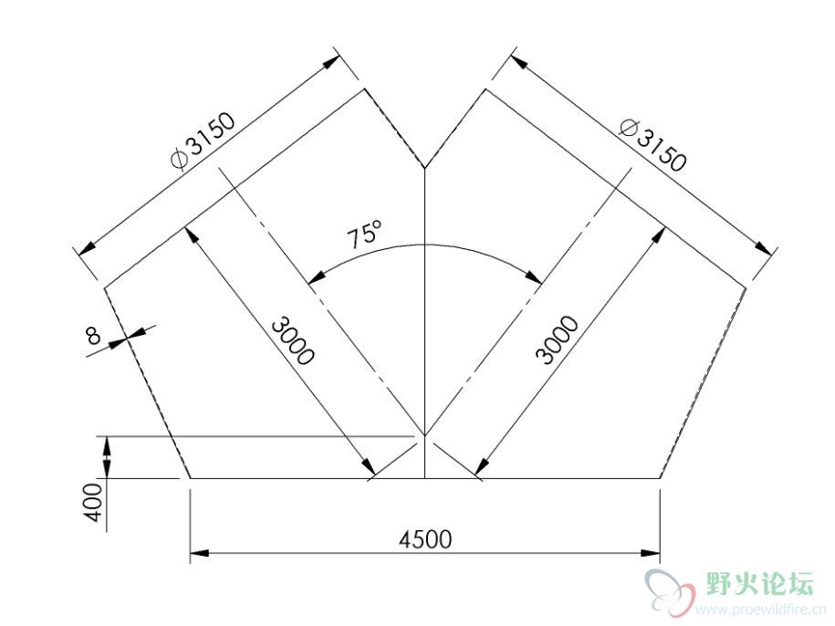

新人怎么想都画不出来,想到使用扫描混合,但是似乎只能同时垂直轨迹或平面。可变截面扫面吗,这是?求大佬们指教。

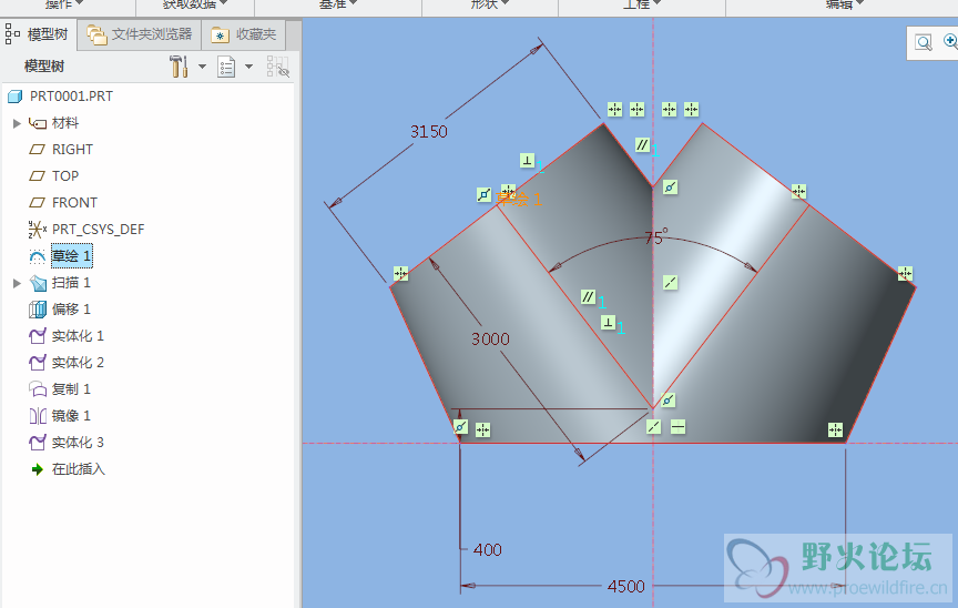

9527,精度要改下,不然撸不了8的厚度
0503-9527.prt.rar
206.65 KB, 下载次数: 13
售价: 1 金钱  [记录]
Creo 4.0 M020

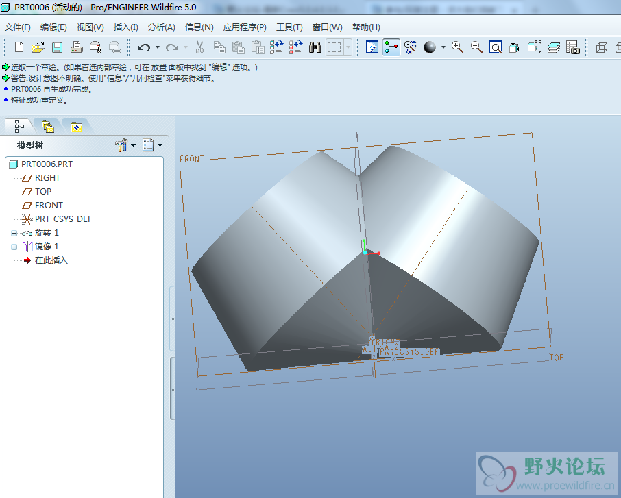

发表于 2018-5-3 16:19 | 显示全部楼层
旋转就可以搞定
QQ图片20180503161927.png 5-3.prt.rar (168.89 KB, 下载次数: 4)
proe5.0版本绘制

 楼主| 发表于 2018-5-3 16:24 | 显示全部楼层
谢了,大佬。我观摩观摩

单一个旋转不行的哇,两条边并非对称,注意看
