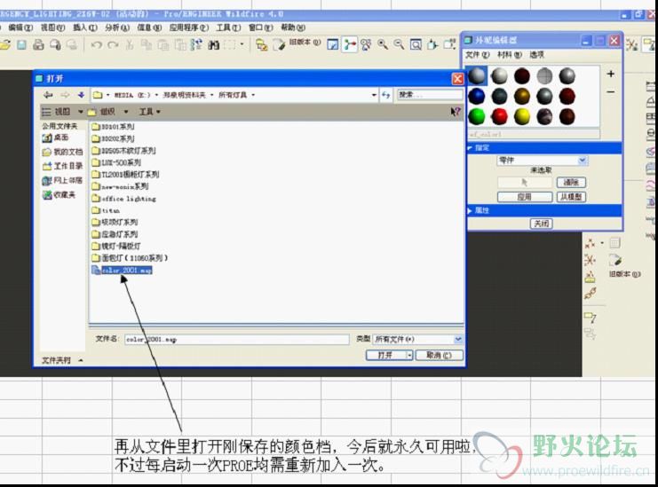

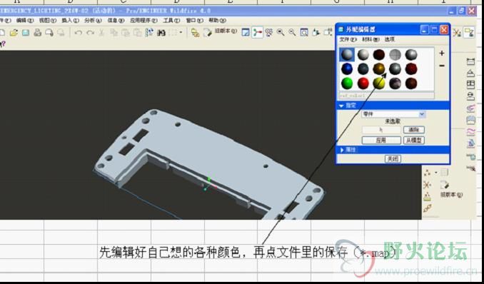

发表于 2008-11-15 12:35 | 显示全部楼层
希望能帮得上你
试试看我说的吧,因为我一直是这样用的,其它方法我也不知道。
详见附档图片说明:希望能帮得上你。
214
259
发表于 2008-11-15 12:36 | 显示全部楼层
图片先后顺序需上下反过来
