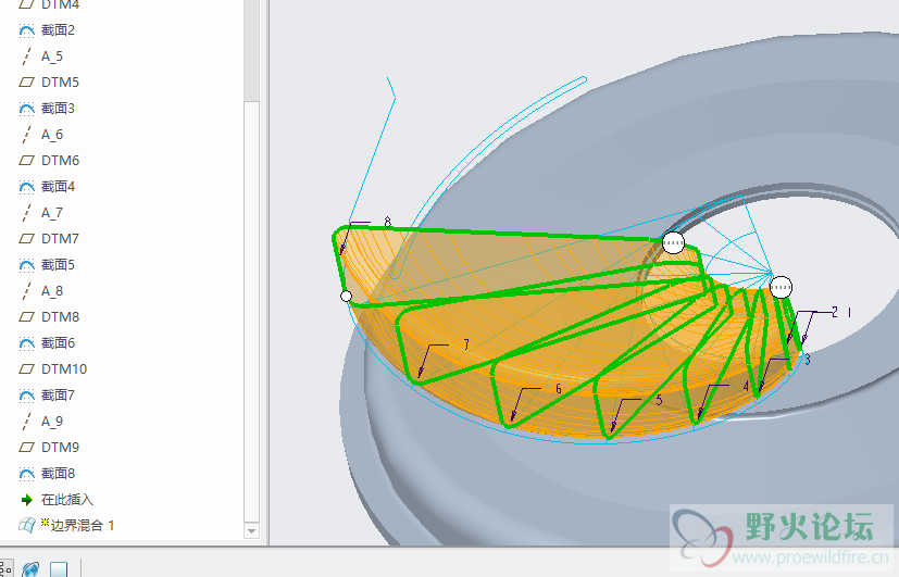

[已解决] 大神求助!creo4.0 边界混合遇到难题
2272
341
3197
发表于 2018-4-12 12:15 | 显示全部楼层

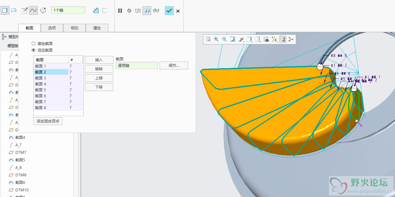

三个问题
1.各截面参照不统一

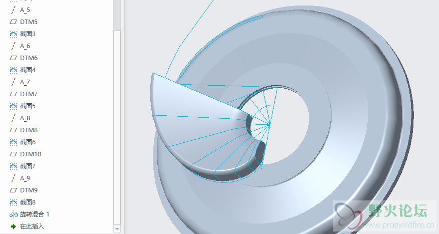

2.各截面混合顶点数不一致
3.这个特征用旋转混合比较好
帮你修改了一下,请对照附件参考

发表于 2018-4-12 13:12 | 显示全部楼层
用边界混合也是可以的
3024_3.prt.rar (204.94 KB, 下载次数: 9)
发表于 2018-4-12 13:28 | 显示全部楼层
注意每个截面的起点,还有就是截面中断点数要相同,可在帮助中查看命令规则
