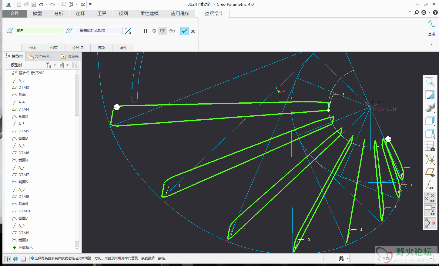

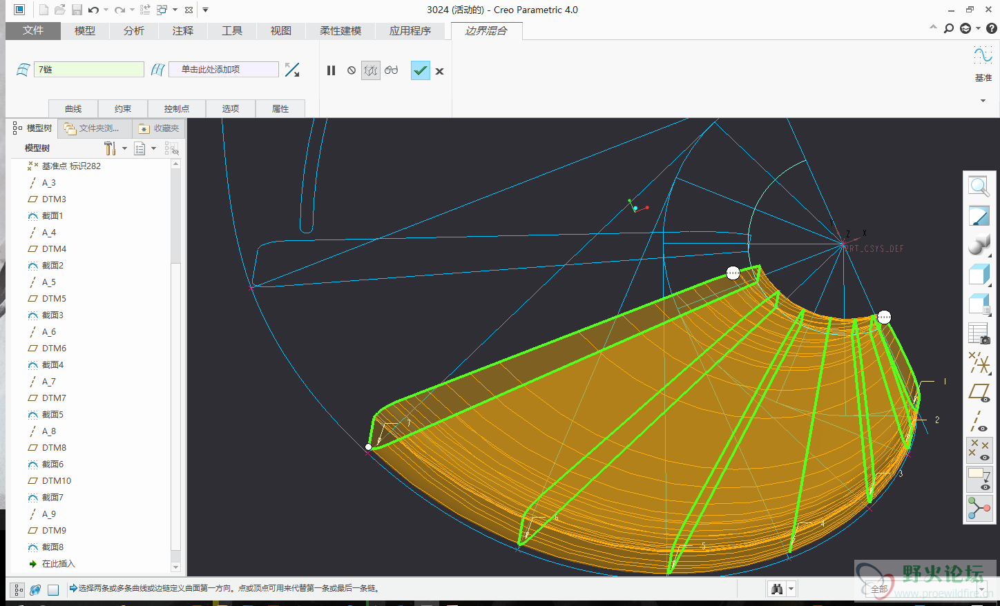

为什么在画鼓风机蜗壳的时候选到第8个截面的时候就不能生成混合面了?很困惑,求指导
这是第7个截面的时候
这是第7个截面的时候
这是添加第8个截面的时候
这是添加第8个截面的时候

发表于 2018-4-12 09:40 | 显示全部楼层
看看最后一个截面的起始点和方向是否正确

发表于 2018-4-12 09:49 | 显示全部楼层
线可能不封闭,或者起点不一样。你仔细检查一下。
 楼主| 发表于 2018-4-12 10:14 | 显示全部楼层
yuanbin20 发表于 2018-4-12 09:40
看看最后一个截面的起始点和方向是否正确
好像是起点不一样,但是我的截面是用cad导进来的,这个有没有办法改
 楼主| 发表于 2018-4-12 10:16 | 显示全部楼层
曲线是封闭的,但是起点不知道怎么改,因为是用cad直接导进去的

发表于 2018-4-12 11:30 | 显示全部楼层
改了一下,看看是否是你想要的?
