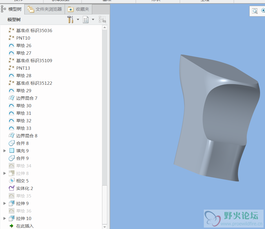

[求助] 用了N年的creo ,今天遇到鬼了,大头鬼

 楼主| 发表于 2018-2-25 22:07 | 显示全部楼层
楼上的高手,你真牛,就是蓝色的面组遮住了,隐藏就ok,可是元prt文件就不行,哪里就是不让剪切,郁闷 handle-xia.prt.part2.rar (256.86 KB, 下载次数: 3)

发表于 2018-2-25 23:26 | 显示全部楼层
单就你问的问题,答案就跟我上面说的一样,多了个面组所以你看不到了,其实是已经切除成功了。实体化的时候选第一个选项就好了。
其它问题...我想说这草绘也太多太乱了,曲面质量非常差,不知道你是要做什么东西的图...

 楼主| 发表于 2018-2-26 07:13 | 显示全部楼层
iskgjj 大哥,高人,好人,谢谢你指点,我还以为我会玩了呢,原来是个屁

发表于 2018-2-26 09:56 | 显示全部楼层
仔细检查构成的曲面。用高光或曲率着色看看, 另外单单曲面能不能加厚,如果不能加厚 多半就是曲面的问题了!

发表于 2018-2-26 11:58 | 显示全部楼层
下载之后,哪个地方都可以切除的
