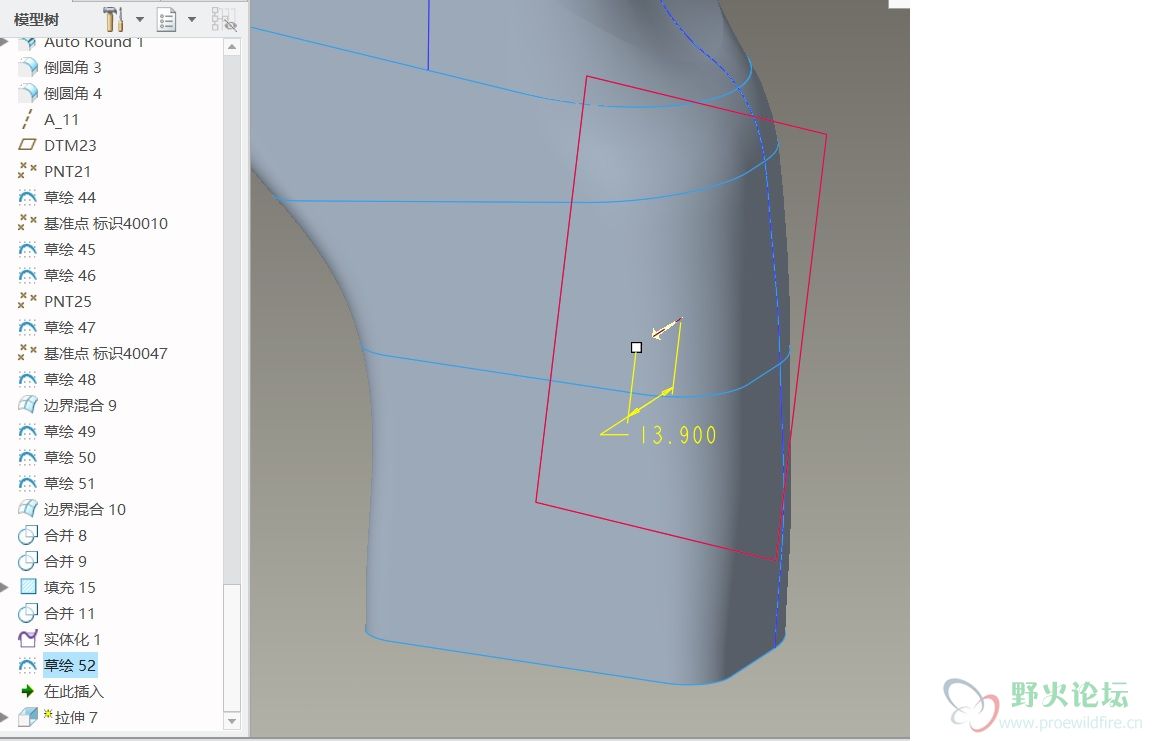

者个软件我也是用了好多年,基本上都能玩的转,今天做个模型,用曲面搭建的,实体化也完成了,可是下一步在上面打孔或者拉伸,统统不认!!失败,失败!!用合并继承,放个实体去切除,才可以,我都气得哭了!!哪位指导下?谢谢!不能传图片,这个论坛真气人

 楼主| 发表于 2018-2-25 08:42 | 显示全部楼层
怎么都不行
红的地方不能放任何操作
红的地方不能放任何操作

发表于 2018-2-25 09:03 | 显示全部楼层
上PRT

 楼主| 发表于 2018-2-25 12:29 | 显示全部楼层
你牛,你把圆圈的地方给切去 handle-xia.rar (394.32 KB, 下载次数: 13)

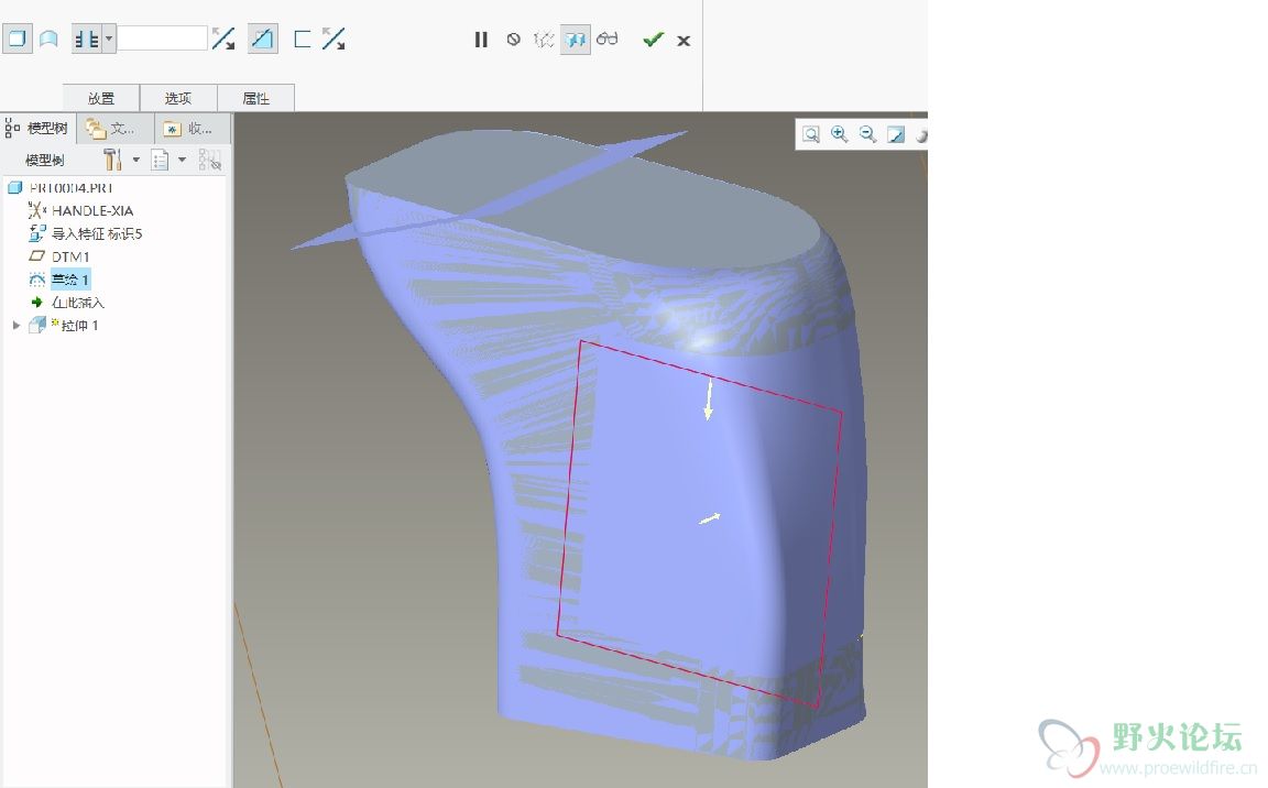

 楼主| 发表于 2018-2-25 19:55 | 显示全部楼层
楼上的兄弟,你把那里给切掉了?转换成prt?我再试试

 楼主| 发表于 2018-2-25 20:05 | 显示全部楼层

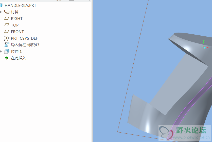

楼上的大哥,我把stp文件导入位prt,做个切除,结果就是这样,失败,不能切除,大哥你是怎么做到的呢
977
173
1765
发表于 2018-2-25 20:35 | 显示全部楼层
所以叫你上原版PRT嘛,你转了STP后,多了三个面组,其中一个面组与实体面组重合(蓝灰相间部分),把它隐藏掉试试,8楼的图看上去像是切掉了已经,不过是蓝色的面组阻挡了视线。
