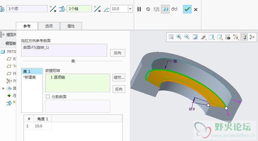

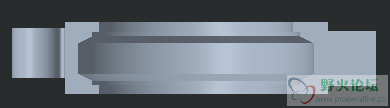

[求助] 请教大家一个拔模问题,如何对他进行拔模

恩,试了,不是整个半圆一起拔模的,是两头的

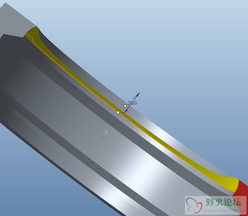

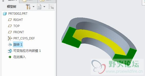

发表于 2018-2-2 13:41 | 显示全部楼层
枢轴拔模基础操作
为什么会想到拔模呢,严格地讲这个和拔模没半毛钱关系,用旋转切除极为简便,概念也特别清晰
但如果一定要用拔模来实现,其实也很简单的,只是工艺上好象不对了
下面上传的附件可供参考
prt0002.prt.rar
56.95 KB, 下载次数: 3
拔模,creo4.0

发表于 2018-2-2 14:12 | 显示全部楼层
40° 发表于 2018-2-2 11:25
打不开呢,是用拔模做的吗?
扫描,旋转都可以
