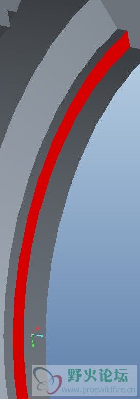

实体中红色的面需要拔模,看看如何进行拔模

发表于 2018-2-1 20:05 | 显示全部楼层
看不明白,最好上prt文档

 楼主| 发表于 2018-2-2 08:47 | 显示全部楼层
德克萨斯的牛 发表于 2018-2-1 20:05
看不明白,最好上prt文档
我已经上传,麻烦你给看看,谢谢了

 楼主| 发表于 2018-2-2 08:48 | 显示全部楼层
yyjqko 发表于 2018-2-2 07:31
像这样的步骤,一般都是先做好造型(比如拨模也好、倒角也好),然后再做圆角处理
现在这种是否好拔模,麻烦你给看看

发表于 2018-2-2 09:23 | 显示全部楼层
可以拔,用拔模枢纽

 楼主| 发表于 2018-2-2 09:36 | 显示全部楼层
半醒即梦 发表于 2018-2-2 09:23
可以拔,用拔模枢纽
麻烦你说具体点,不会才来请教的

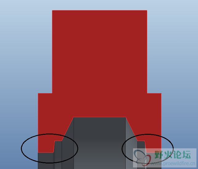

发表于 2018-2-2 09:40 | 显示全部楼层
40° 发表于 2018-2-2 08:47
我已经上传,麻烦你给看看,谢谢了
你看下是不是要这种效果?可以用扫描切除类似于包皮环切一样来做,也可以偏移线后做面来切。你看看先
001.prt.rar

245
发表于 2018-2-2 09:42 | 显示全部楼层
40° 发表于 2018-2-2 09:36
麻烦你说具体点,不会才来请教的
我上传不了文件和图片,网上搜枢纽拔模

 楼主| 发表于 2018-2-2 09:57 | 显示全部楼层
是的,非常感谢,是这个效果,我再找是不是拔模功能能把他完成。
