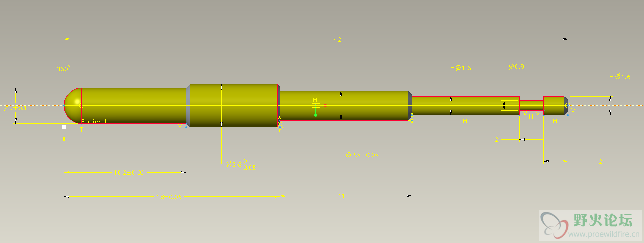

各位朋友,
Creo在建模的时候默认的尺寸的字体太小,如下图所示。在编辑的条件下,所有显示的尺寸太小了,我想请教各位,能不能通过设置配置文件,把字体变大?

发表于 2018-2-1 10:30 | 显示全部楼层
可以参考一下这个帖子
http://www.proewildfire.cn/thread-15046-1-1.html

 楼主| 发表于 2018-2-1 13:13 | 显示全部楼层
JerryChao 发表于 2018-2-1 10:30
可以参考一下这个帖子
谢谢,已完美解决

发表于 2018-7-19 22:06 | 显示全部楼层
creo4.0居然没有text_height_factor,一脸萌逼中。。。。。。

发表于 2018-9-9 16:33 | 显示全部楼层
完美解决,隐藏配置,直接在启动目录config中添加。
