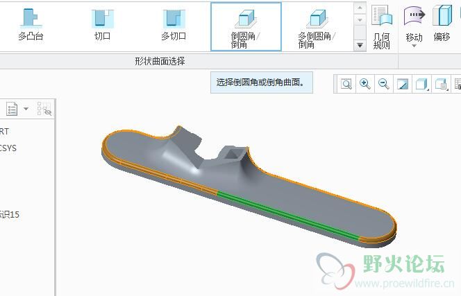

[已解决] 请教各位,图片中蓝色部分的圆角改成直角要怎么做?

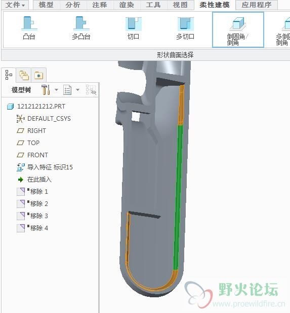

这是柔性建模里最基础的操作,首先选择要移除的一段圆角,然后点击工具栏上的圆角按钮,关联圆角会自动选中,最后点击工具栏最右侧的移除按钮,前面选中的这一组圆角就被全部移除了
