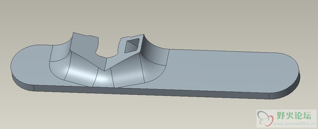

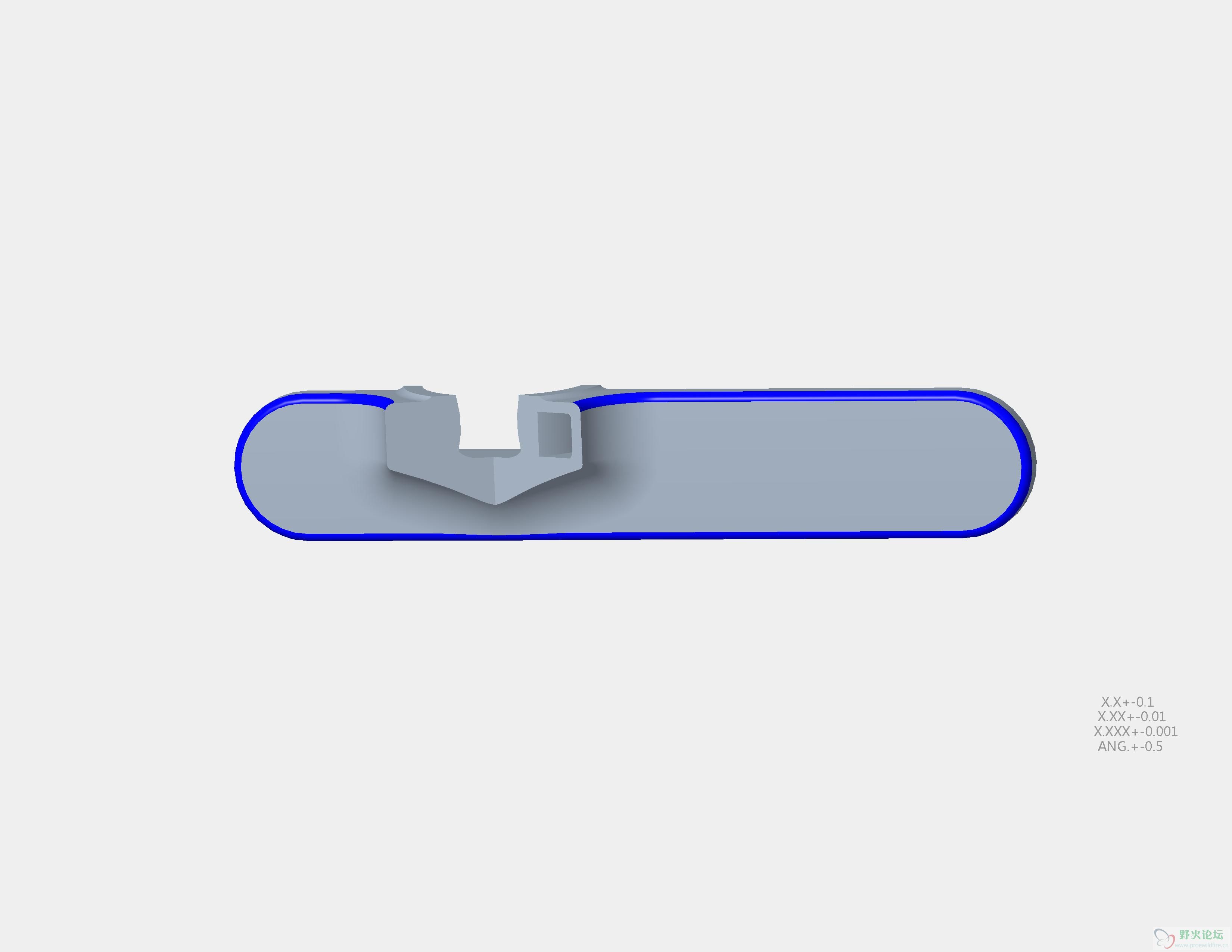

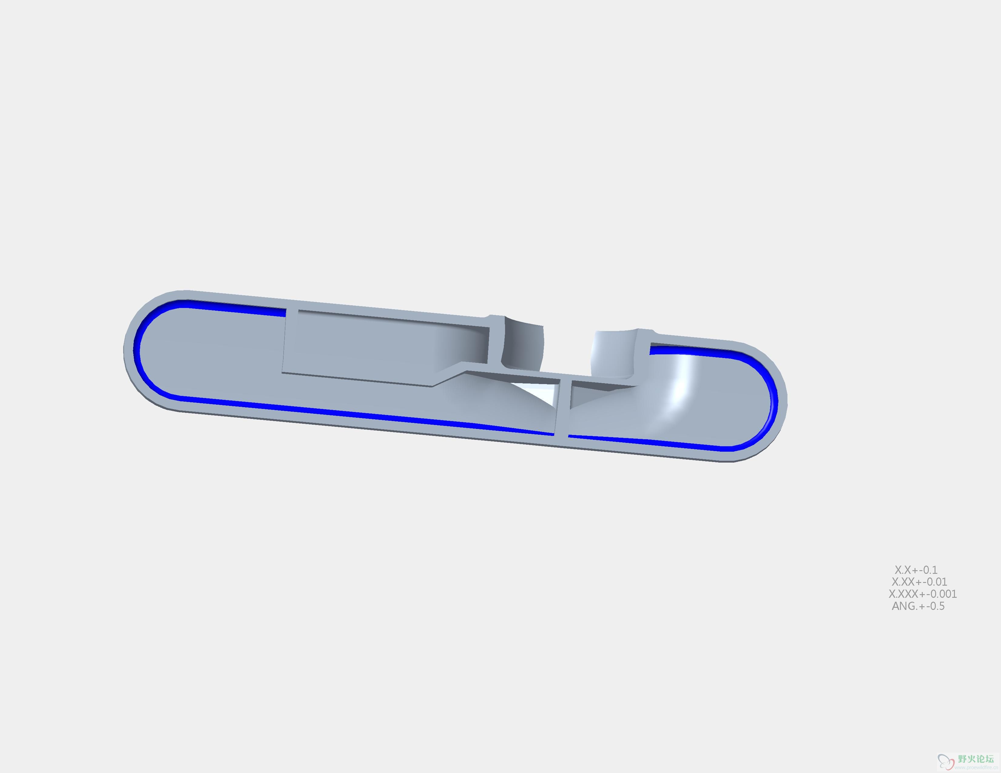

请教各位,图片中蓝色部分的圆角改成直角要怎么做?其中有多个不规则曲面。

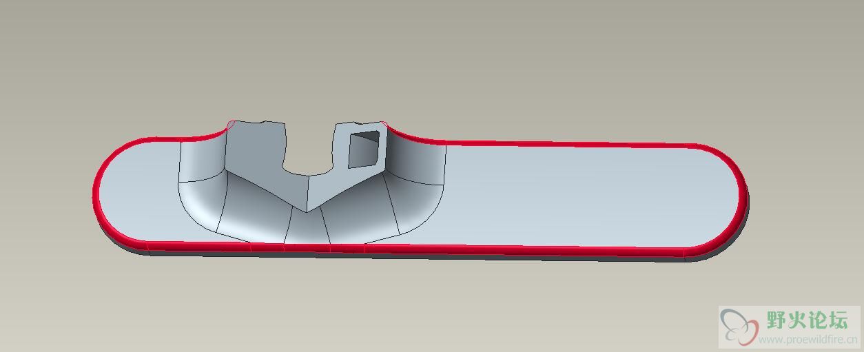

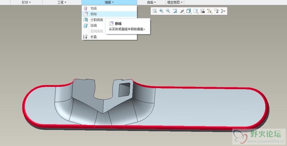

发表于 2018-1-18 19:22 | 显示全部楼层
移除吧.

发表于 2018-1-18 21:21 | 显示全部楼层
直接移除

发表于 2018-1-19 10:07 | 显示全部楼层
139proe 发表于 2018-1-18 19:30
你好,能不能讲解一下步骤,
倒角形成的圆弧面要全部选中
