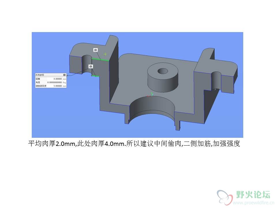

如果不能加大拔模斜度和加强筋,可以在两立柱外侧对应下底板位置,各开一个圆底浅槽
效果如何
74
86
发表于 2018-1-17 09:07 | 显示全部楼层
中间偷肉,二侧加筋,底部加R角,可以试试看

 楼主| 发表于 2018-1-17 09:10 | 显示全部楼层
中间偷肉如何各操作法

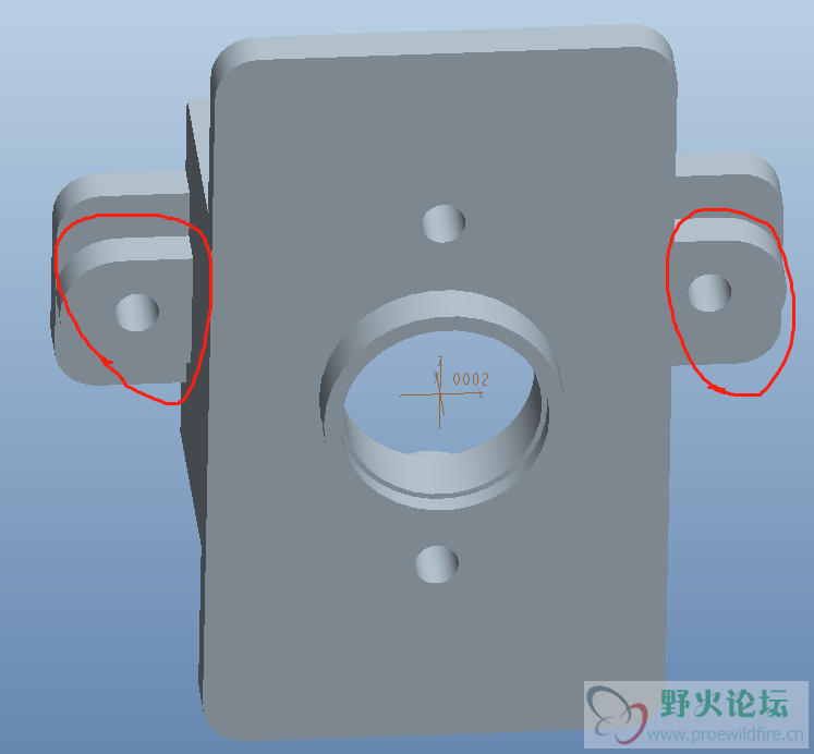

发表于 2018-1-17 16:33 | 显示全部楼层
2个侧边可以做成圆弧形状的,长方形的容易变形

发表于 2018-1-21 10:51 | 显示全部楼层
这个结构不太合理,只能加筋了,效果也不是很理想,如果不能做筋,可在下部做一个倒角,也可以把二个直立部分稍往外倾斜一点,做一个补偿看看

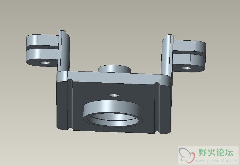

发表于 2018-1-25 16:47 | 显示全部楼层
过来学习学习,顺便问一下为啥不能加筋,内部有装配?还有底部那里不应该是个圆角吗,做个直角影响模具寿命啊

发表于 2018-2-23 16:40 | 显示全部楼层
题主说出模后变形,我先说造成这种情况可能的原因:
解决措施,如果不能加胶拔模,可以从零件上减胶拔模(模具加胶)。
  顶针如果是上图位置的话,最好改下顶针位置。
