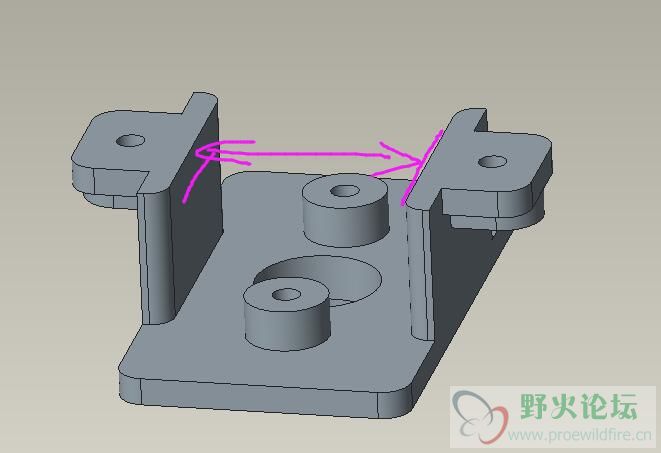

这个位置会变小,我想以最小代价修模解决变形问题,又不能引发其他问题。
求大神支招

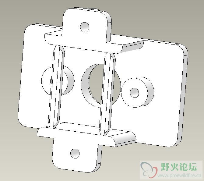

变形问题牵涉到的因素点太多,模具结构、顶出结构、成型工艺等等
楼主的要求是以最小的修模方式来解决这个问题
个人建议在中间增加筋位,具体位置要根据模具结构来确定具体位置
此位置从图形上看不是外观面
成型冷却后,直接用水口钳修剪即可
希望对楼主有所帮助
感谢Jerry的提醒
加筋的形状可以做成弧形的
或根据模具尺寸做适当的调整
模具上直接开槽增加两个筋
模具上直接开槽增加两个筋

题主说出模后变形,我先说造成这种情况可能的原因:
解决措施,如果不能加胶拔模,可以从零件上减胶拔模(模具加胶)。
  顶针如果是上图位置的话,最好改下顶针位置。
95
140

加筋呗

详细点,大神
加筋高度不能超过中间的柱子

不能加筋得话  就下面做厚上面做薄(斜着上去)

 楼主| 发表于 2018-1-16 17:24 | 显示全部楼层
不符合本意了

发表于 2018-1-16 17:33 | 显示全部楼层
加大直立面的脱模斜度,使直立两边人为加大。

就发这么一个件上来, 都不知道会不会影响装配......
省钱的改模方法就是加胶了,要不加筋要不加大拔模角,具体怎么加,你发完整图上来会有大神出来支招了

发表于 2018-1-17 08:40 | 显示全部楼层
如果不能加大拔模斜度和加强筋,可以在两立柱外侧对应下底板位置,各开一个圆底浅槽
