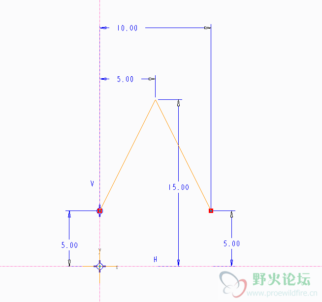

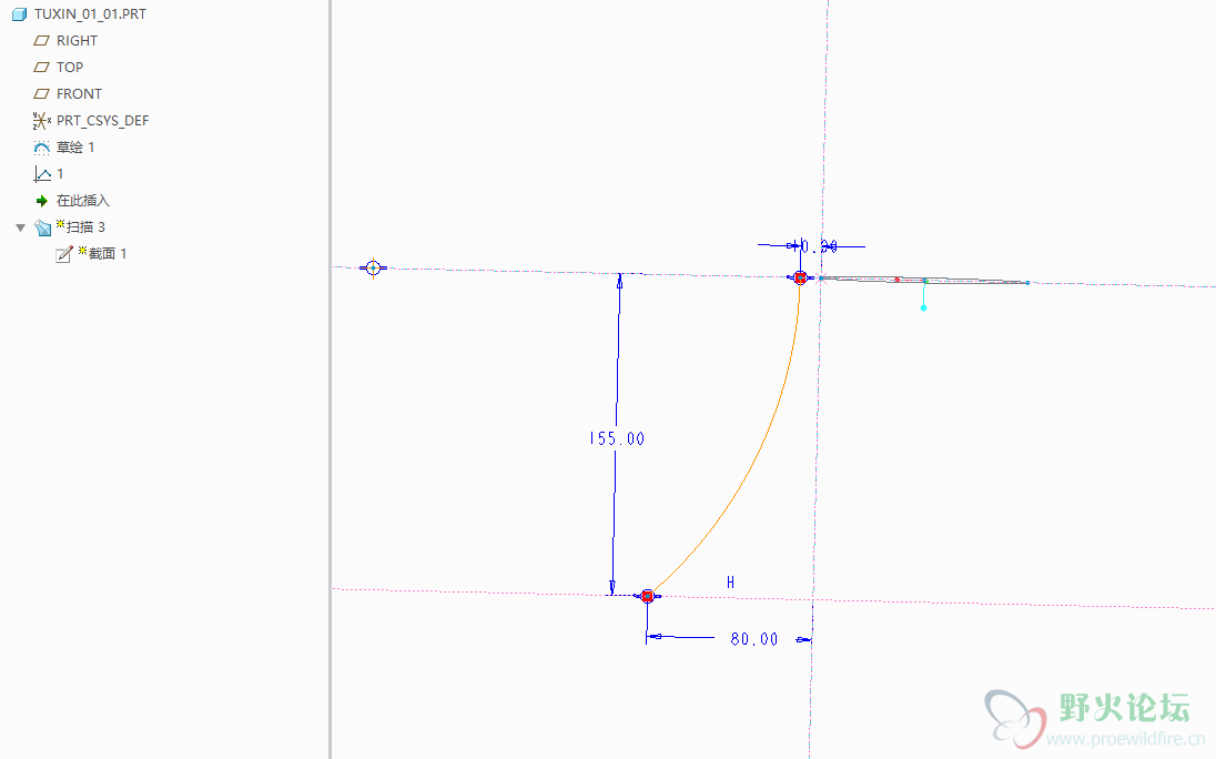

扫描命令,做如下约束
扫描命令,做如下约束

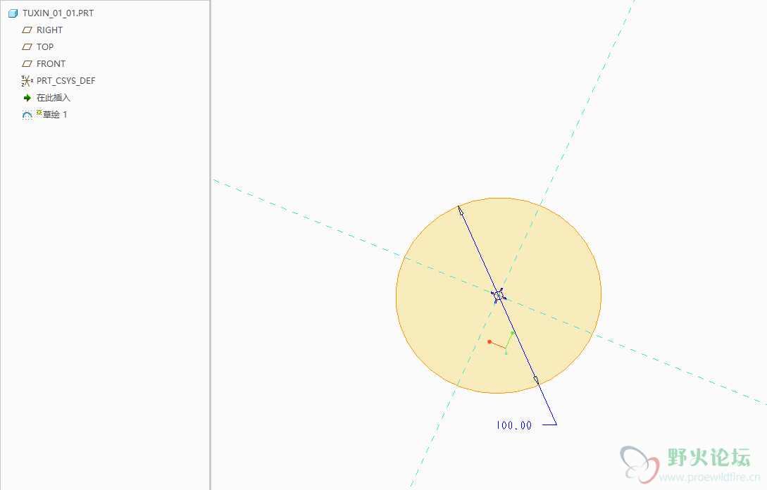

画一个圆
画一个圆
在基准栏插入图形命令,如图转化为样条曲线

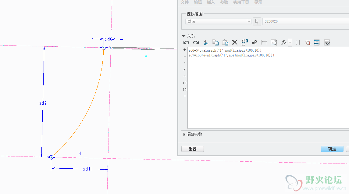

添加关系式
添加关系式

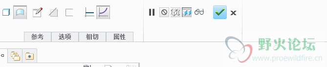

这里要选择可变截面扫描
这里要选择可变截面扫描
