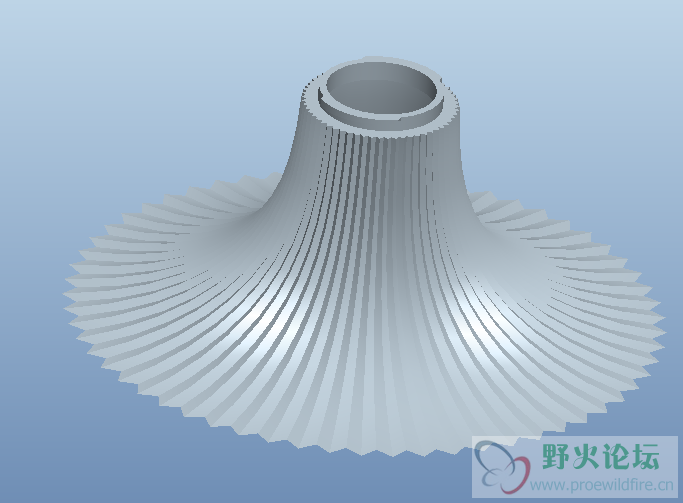

大师们,这种圆周棱形的有什么方法画出来
261
609
发表于 2018-1-2 10:55 | 显示全部楼层
最容易理解的做法是切一个然后阵列. 当然扫描也可以.
977
173
1765

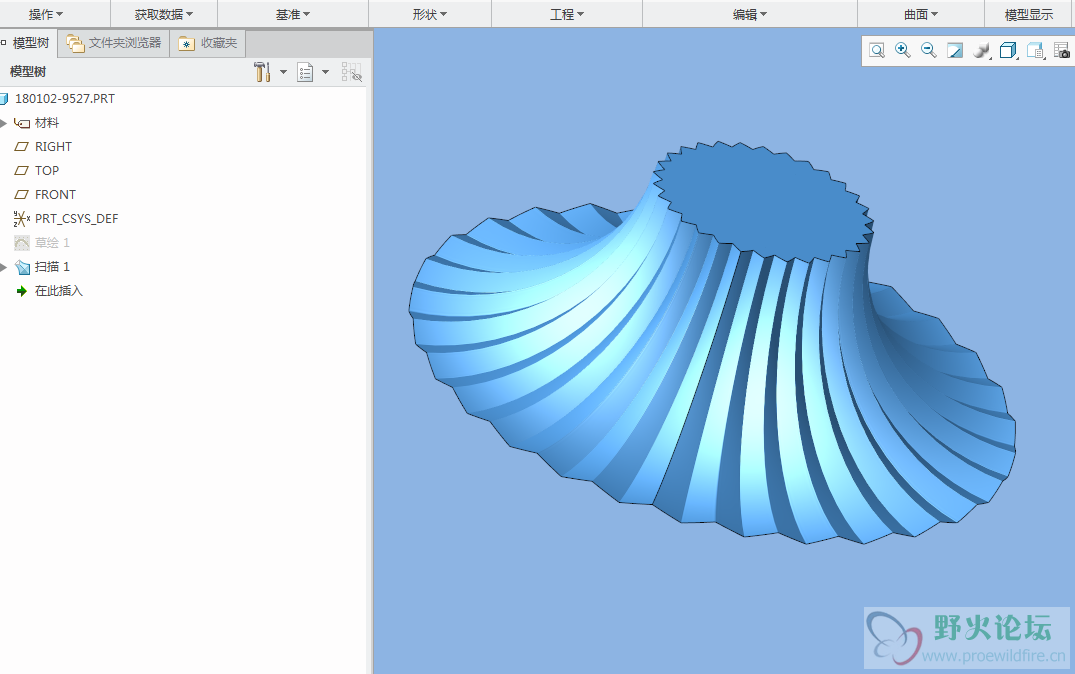

发表于 2018-1-2 14:00 | 显示全部楼层
这样吗?
180102-9527.prt.rar
293.9 KB, 下载次数: 32
售价: 1 金钱  [记录]
Creo 4.0 M020
 楼主| 发表于 2018-1-2 14:04 | 显示全部楼层
是个好方案,非常感谢

发表于 2018-1-2 14:33 | 显示全部楼层
shuzhiyun1988 发表于 2018-1-2 14:22
可以看下你的模型吗?非常感谢
忘传模型了,在楼上
 楼主| 发表于 2018-1-2 15:53 | 显示全部楼层
iskgjj 发表于 2018-1-2 14:33
忘传模型了,在楼上
sd6=50+abs(mod(trajpar*300,5)-2.5)
sd14=abs(mod(trajpar*600,10)-5)        大师, 这些英文是代表什么意思的?

发表于 2018-1-3 08:46 | 显示全部楼层
什么版本?打不开啊,我想看看你怎么画的
182
212
发表于 2018-1-3 09:19 | 显示全部楼层
445630640 发表于 2018-1-3 08:46
什么版本?打不开啊,我想看看你怎么画的
楼主开始就说了, CREO 4.0 ,M020
