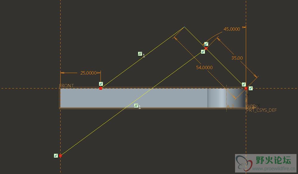

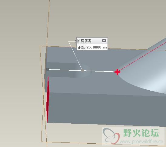

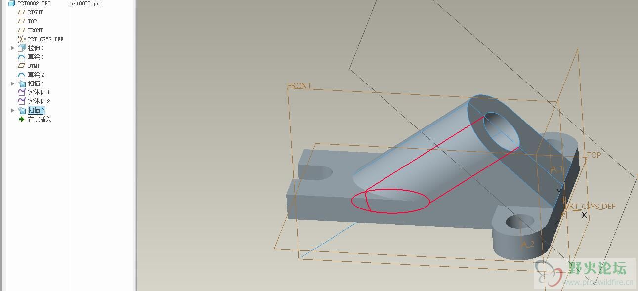

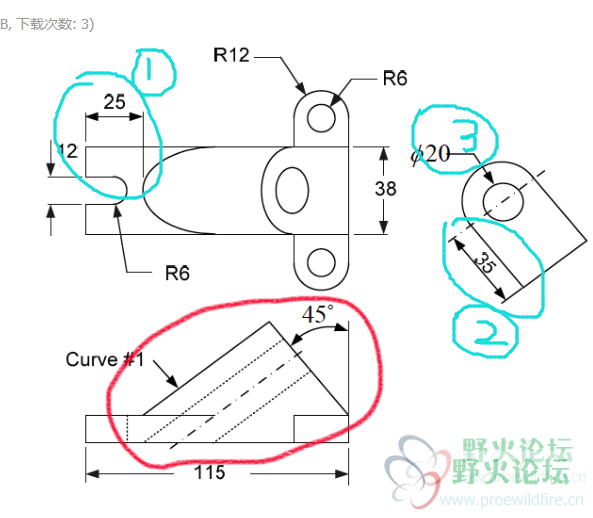

发表于 2018-1-4 09:47 | 显示全部楼层
图片里面1、2、3尺寸标注了,就是确定了尺寸需要按照图纸
也就是45°的那个面不是直接拉伸的
所以我按照图纸位置多绘制一个草绘平面
所建的模型还是能符合图纸尺寸
希望UP能注重理解图纸表达的含义
