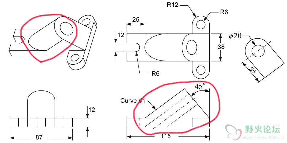

请问各位高手们,小弟初学,这两个圈起来的地方要怎么画啊?
接下来的步骤要怎么做?谢谢。

 楼主| 发表于 2017-11-28 01:21 | 显示全部楼层
啊,我好像问错版了,
这是不是应该要在零件建模那裡提问才对?
而不是曲面设计

发表于 2017-11-28 07:54 | 显示全部楼层
这很简单啊,做一个45度的基准平面。或者拉伸倒圆角再减材料里面的孔

发表于 2017-11-28 08:40 | 显示全部楼层
草绘45°中心线,扫描吧

发表于 2017-11-28 09:02 | 显示全部楼层
先拉伸再倒角,再做孔就可以了吧

 楼主| 发表于 2017-11-28 14:17 | 显示全部楼层
我一开始也是想先做一个45度的面,在拉伸就可以了
但是后来发现拉伸后怎么特别短,
原来45度面跟curve#1这个面并非90度
所以才会想用Rotational Blend来画
但是画起来侧面看起来却是有弧度的曲面,而非直线面

发表于 2017-11-28 23:31 | 显示全部楼层
但是后来发现拉伸后怎么特别短,
原来45度面跟curve#1 ...
你方法不错!
