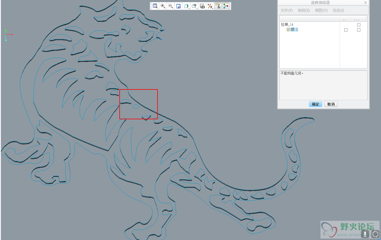

[求助] 关于拉伸中不能构造几何的问题
 楼主| 发表于 2017-10-25 11:17 | 显示全部楼层
你好,我这个地方还是有点问题,麻烦能帮我看下吗
1024
1121

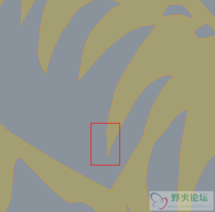

 楼主| 发表于 2017-10-25 11:31 | 显示全部楼层
机械孙 发表于 2017-10-25 11:26
草绘图形是封闭的,没有发现在哪里哦
类似这种,还有上面几个尖尖

发表于 2017-10-25 11:42 | 显示全部楼层
liualiu 发表于 2017-10-25 11:31
类似这种,还有上面几个尖尖
你蛮仔细的
1024
1121
发表于 2017-10-25 11:46 | 显示全部楼层
类似这种,还有上面几个尖尖
不过这个位置只是形状变化剧烈,好像没有重复,另外图形是封闭的呀,如果有重复线,是不会显示封闭区域的呀。
 楼主| 发表于 2017-10-25 13:17 | 显示全部楼层
机械孙 发表于 2017-10-25 11:46
不过这个位置只是形状变化剧烈,好像没有重复,另外图形是封闭的呀,如果有重复线,是不会显示封闭区域的 ...
我是CAD导进去的,可能问题是这个吧,反正我改了一下以后就可以了
1024
1121
发表于 2017-10-25 14:12 | 显示全部楼层
虽然这样解决了问题,但是我还是不太明白封闭区域为何不能拉伸。无语。。。
155
208
发表于 2017-10-25 15:31 | 显示全部楼层
那个小角太小了。可以放大点试试拉抻
