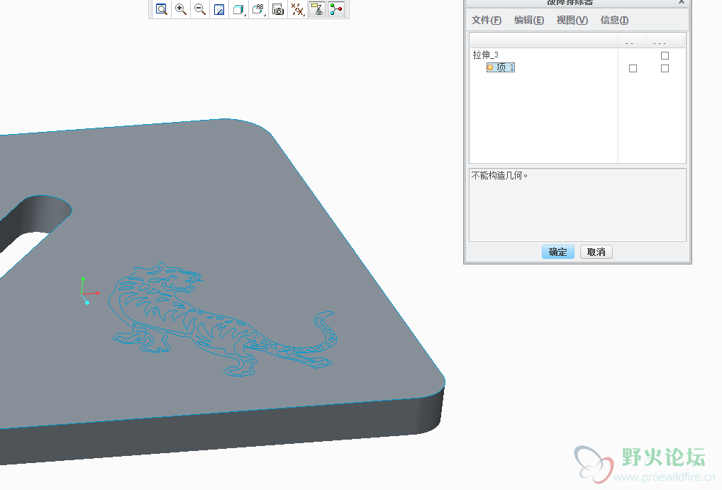

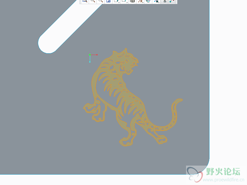

求助各位大佬,这种情况是什么原因造成的?

分几次拉伸试试

发表于 2017-10-25 10:47 | 显示全部楼层
你重复线。我刚刚试过了。你在草绘线中看得出来

发表于 2017-10-25 10:54 | 显示全部楼层
草绘里面有多条重复的线

发表于 2017-10-25 11:04 | 显示全部楼层
没找到问题,好奇怪,不过你这个图形蛮复杂的。

发表于 2017-10-25 11:09 | 显示全部楼层
改了几个位置
 楼主| 发表于 2017-10-25 11:12 | 显示全部楼层
tybght523 发表于 2017-10-25 10:54
草绘里面有多条重复的线
谢谢,找到了几处
谢谢,找到了几处,我再看看其他问题
 楼主| 发表于 2017-10-25 11:16 | 显示全部楼层
找到了,下面花纹那里有几条线有问题
