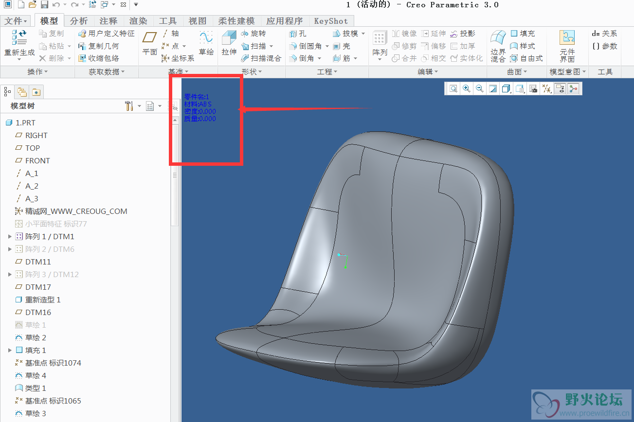

首先向版主大人声明不是打广告,只是在别的地方下载了一个模型,打开后发现界面左上角有相关的模型信息(材质,质量,密度,名称)。想请教下是怎么添加上去的,如果可以还能添加模型的最大尺寸信息,文字显示的大一点就更好了。希望有高手分享下方法,这个确实方便了我们的工作。

平行屏幕的自定义注释特征怎么做???
http://www.proewildfire.cn/thread-135305-1-1.html

在模板里做好,不过这种没有比做在模型树的好,这个要CTRL+G才能更新的

谢谢,就是这样的,只是需要引用一些模型的信息,能有引用参数大全就更好 了
