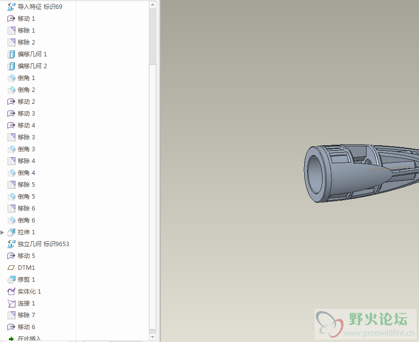

[求助] creo3.0两个实体相交,却不能选取相交边倒角
 楼主| 发表于 2017-8-8 09:24 | 显示全部楼层
凄月★狼魂← 发表于 2017-8-7 18:50
你的建模思路有点乱了……
出现这个问题的原因,我个人觉得是不稳定约束太多……
还有,用曲面做下去的,也不相交。太奇怪了。

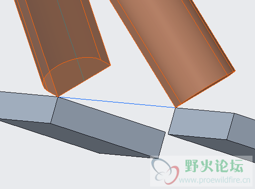

发表于 2019-5-9 17:06 | 显示全部楼层
我觉得原因是边界接触问题,软件操作不太允许产生尖锐的边角,这里应该是数学的极限问题,比如下图,点对点的接触,到底是否接触,接触面积到底多少,这种敏感地方不能做后续操作的
