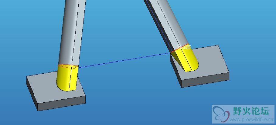

两个实体相交,为何不能在相交的边倒角。依然是两个独立的实体。转到UG上,需要相加才可以。creo零件建模应该是相交自动相加啊。请大神指教。倒角失败在2个方块和折弯件之间。

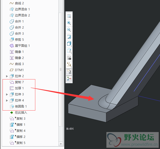

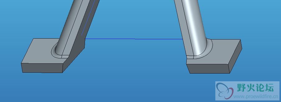

发表于 2017-8-7 17:08 | 显示全部楼层
出现自相交,建议修改一下。用移除,不要用替换,再倒角就行了

 楼主| 发表于 2017-8-8 07:35 | 显示全部楼层
有高手知道发生这个现象的原因是什么吧? 此处我用的是规则形状,方便拉伸。实际是不规则的,直接拉伸不会落在四方块上。

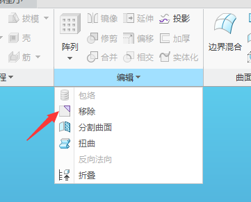

 楼主| 发表于 2017-8-8 07:51 | 显示全部楼层
你好,有2个问题请教。a,你用移除命令,移除的是什么? b,为什么偏移替换后这个不能相加。(我知道拉伸可以)。非常感谢。

发表于 2017-8-8 07:56 | 显示全部楼层
这就是移除,具体为什么偏移替换出现问题,不是三言两语可以说得明白的,主要是精度作怪
 楼主| 发表于 2017-8-8 09:00 | 显示全部楼层
我一般用这个移除功能,来移除圆角。还能移除什么啊?
 楼主| 发表于 2017-8-8 09:17 | 显示全部楼层
还有,我将部件延伸进入四方块内部,他们都不能自动相交。这样应该不会是精度问题引起的吧。
 楼主| 发表于 2017-8-8 09:22 | 显示全部楼层
凄月★狼魂← 发表于 2017-8-7 18:50
你的建模思路有点乱了……
出现这个问题的原因,我个人觉得是不稳定约束太多……
这个建模是示意的。只是经常出现偏移替换,不能倒角。实在疑惑。(我知道拉伸能倒角)。我将偏移进入到四方块内部,他们都不能相交。可知详细缘由?谢谢。
