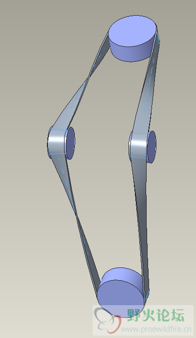

[求助] 图片中皮带如何建模?

发表于 2017-7-31 11:31 | 显示全部楼层
丑点也算一个吧

发表于 2017-7-31 11:38 | 显示全部楼层
xylcs1 发表于 2017-7-30 20:21
大师把源文件发上来给我们学习一下吧。
就是4楼的方法了

发表于 2017-7-31 11:39 | 显示全部楼层
hey 发表于 2017-7-31 11:07
老师 ,能否把模型分享下
按照4楼的方法那边线拿来扫描就可

发表于 2017-7-31 20:28 | 显示全部楼层
大师把源文件发上来给我们学习一下吧。
大师,怎么扫出扭曲的面呢?见笑了

发表于 2017-7-31 20:45 | 显示全部楼层
我用混合扫描做的!
供参考!
2.prt.rar
115.54 KB, 下载次数: 39

发表于 2017-7-31 21:19 | 显示全部楼层
zjdygdcq 发表于 2017-7-31 11:39
按照4楼的方法那边线拿来扫描就可
嗯  ,谢啦
