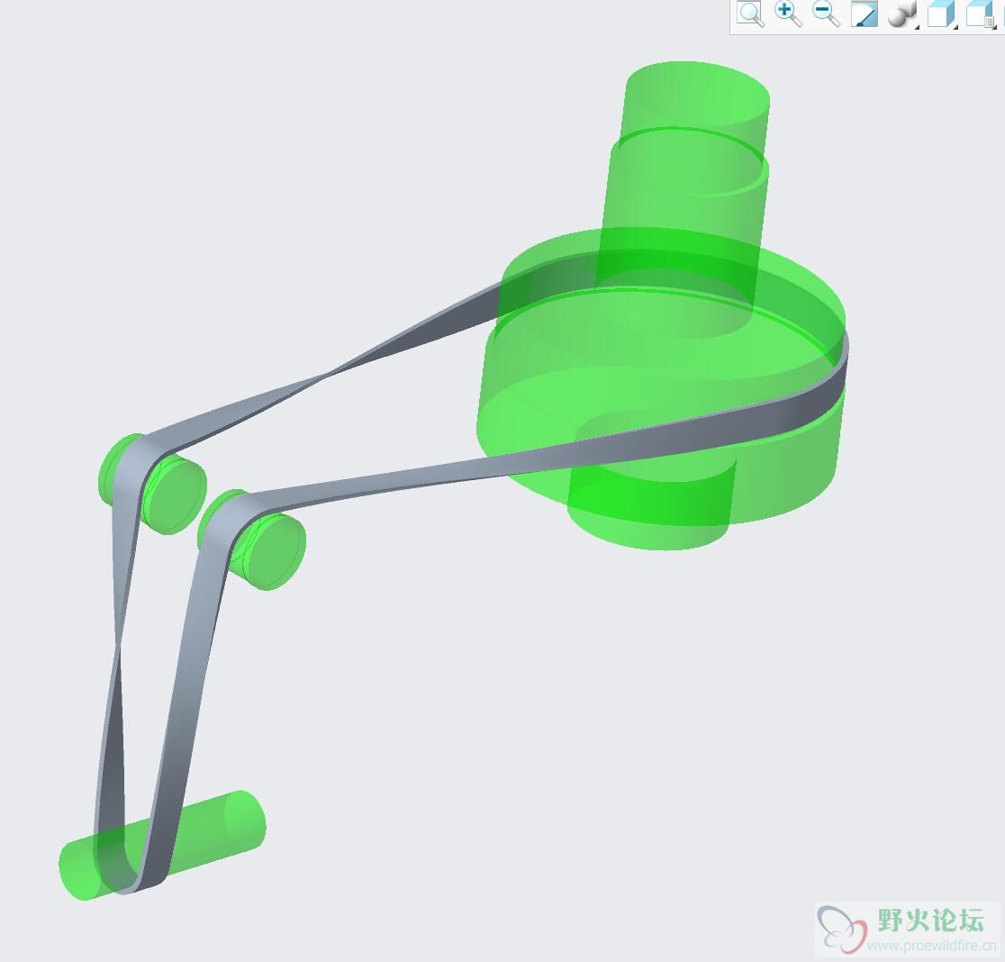

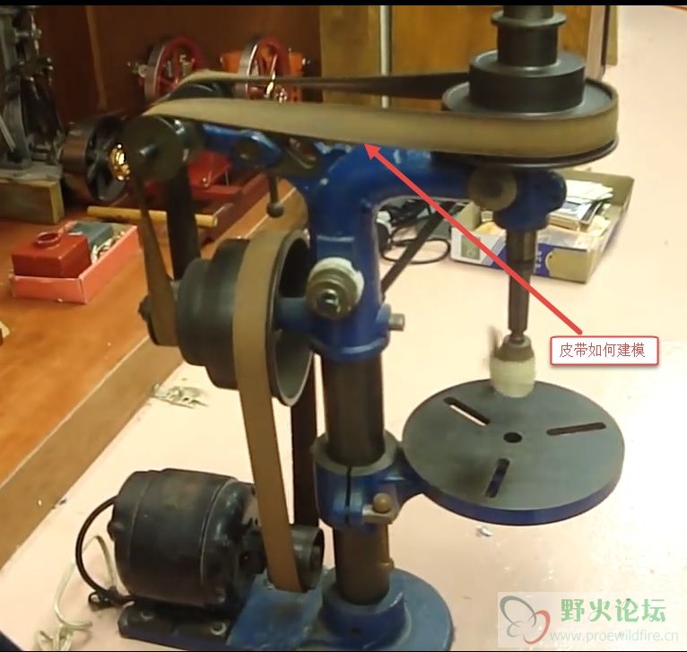

请如图中的皮带,如何建模。
自己尝试过扭曲命令(warp),很难用,没有成功。
皮带建模
皮带建模

发表于 2017-7-30 08:30 | 显示全部楼层
感觉用扫描混合可以。

192
291
 楼主| 发表于 2017-7-30 08:45 | 显示全部楼层
futurism 发表于 2017-7-30 08:30
感觉用扫描混合可以。
我也想过,只要知道轨迹和边界曲线,就可以做出来。

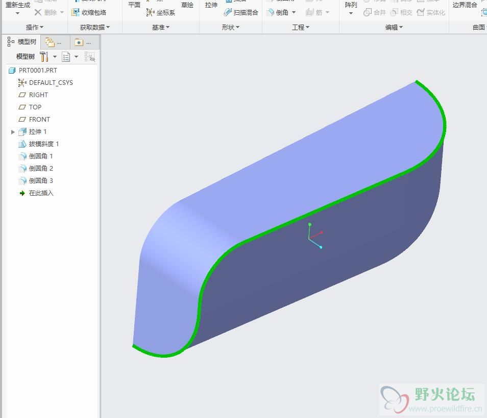

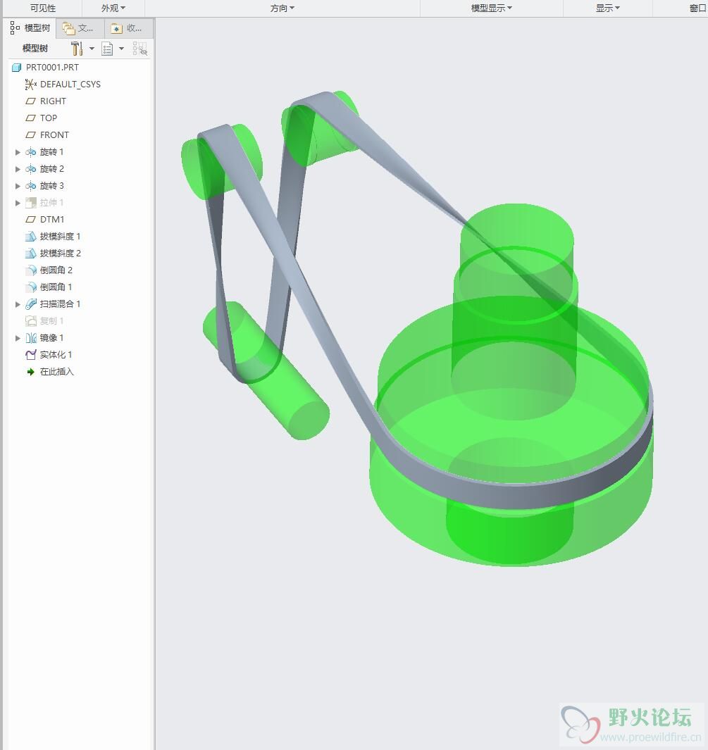

1023
78
1466
发表于 2017-7-30 09:30 | 显示全部楼层
空间曲线来了

1024
1121
发表于 2017-7-30 11:36 | 显示全部楼层
你这不叫空间曲线,这是平面曲线接在一起

1023
78
1466
发表于 2017-7-30 13:47 | 显示全部楼层
机械孙 发表于 2017-7-30 11:36
你这不叫空间曲线,这是平面曲线接在一起
不叫“空间曲线”?  那我就给起名叫“半空间曲线吧”
回复 顶 1 踩 0
1023
78
1466
发表于 2017-7-30 13:52 | 显示全部楼层
机械孙 发表于 2017-7-30 11:35
有一种叫做“相交”的招
个人认为:不管黑猫白猫,能逮老鼠就是可以的猫~~
