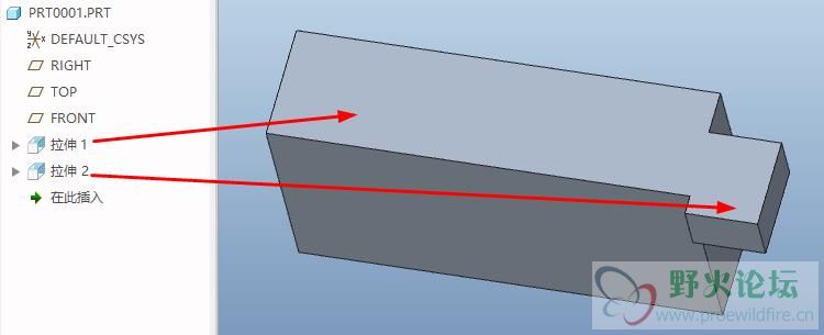

关于creo零件建模中程序设计实现与solidwoks中相同功能的求助,具体问题如下:
1,图片中分为拉伸1的大凸台和拉伸2的小凸台
2,现在想通过程序功能实现,通过对话框确认输入yes或者no,控制拉伸2的小凸台自动隐含和不隐含:

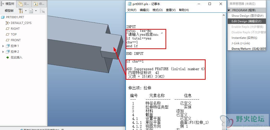

自己写的程序错误
/*以下为确认选项
INPUT
tutai  Yes-No
"请输入yes或者no:"
if tutai==yes
cha==1
end if
END INPUT
/*以下为去小凸台语句
if cha==1
ADD Suppressed FEATURE (initial number 6)
内部特征标识  43
父项 = 15(#5) 3(#2)
伸出项: 拉伸
  编号      元素名称          信息
   1      特征名称          已定义
   2      拉伸特征类型        实体
   3      材料            添加
   4      截面            已定义
   4.1    设置平面          已定义
   4.1.1  草绘平面          曲面:F5(拉伸_1)
   4.1.2  视图方向          侧 1
   4.1.3  方向            右
   4.1.4  参考            RIGHT:F2(基准平面)
   4.2    草绘            已定义
   5      特征成型          实体
   6      方向            侧 1
   7      深度            已定义
   7.1    侧一            已定义
   7.1.1  侧一深度          无
   7.2    侧二            已定义
   7.2.1  侧二深度          可变
   7.2.2  值             16.100
截面名 = 截面 1
特征尺寸:
d7 = ( 显示 16.1
      (存储的 16.1 ( 0.001, -0.001 )
    DIMENSION 在层中:
      ALL_DIMS - 操作=显示
d10 = ( 显示 21.776 (弱)
       (存储的:) 21.77588447471 ( 0.001, -0.001 )
    DIMENSION 在层中:
      ALL_DIMS - 操作=显示
d11 = ( 显示:) 27.613 (弱)
       (存储的:) 27.61337624375 ( 0.001, -0.001 )
    DIMENSION 在层中:
      ALL_DIMS - 操作=显示
d12 = ( 显示:) 5.837 (弱)
       (存储的:) 5.837491769045 ( 0.001, -0.001 )
    DIMENSION 在层中:
      ALL_DIMS - 操作=显示
END ADD
end if

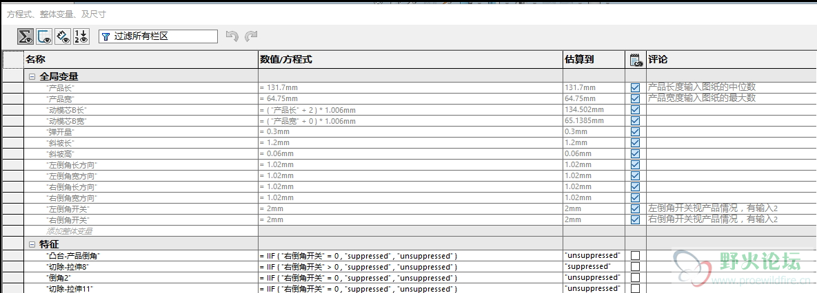

3,solidwoks中实现相同功能非常简单:
手头上没有solidwoks软件,具体写法忘记了,大概是在图片红框内,点选要压缩的特征,在第二列填入大概填入  ==if(cha=1,"Suppressed"),只要随时更改前面的全局变量cha的值,就通过if语句自动压缩或者解压缩特征,

参考下: 运用 “程序” 控制特征的隐含 http://www.proewildfire.cn/thread-137437-1-1.html (出处: 野火论坛)

参考下:
运用 “程序” 控制特征的隐含

1,因为本人是做标准化零件,且一个组件里面有两个零件,凸台和另一个零件里避空此凸台的凹槽配合。
2,根据产品样子,分为有凸台和无凸台两种结构,所以,所以我只要打开组件里,在全局变量里面设置一个赋值开关,yes或者no。这样它们自动更新。不用一个个单独打开分别隐含特征。
3,solidworks里面,如下图,在组件里面管理方程式里面设置好变量,非常方便,只是solidworks初学用得不是很方便,且目前solidworks打印工程图时候,外形轮廓线和尺寸线都是一样的宽度,设置单独线宽后打印出来还是一样的。所以继续用回creo。
3,回chenxl423 大大,我参考里面内容继续摸索一下,谢谢!

建议做成族表好一点
