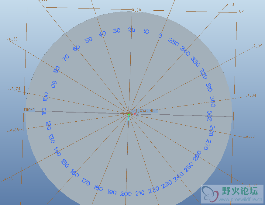

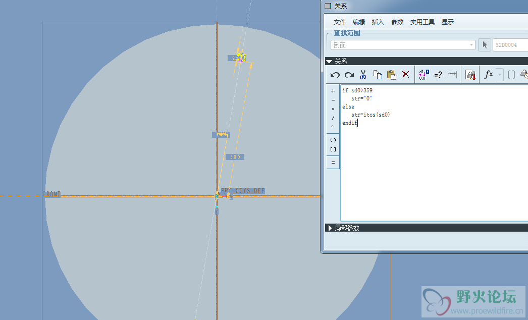

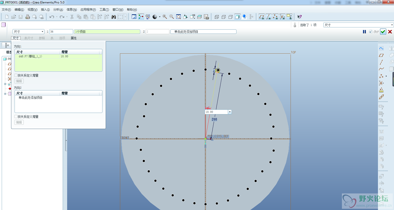

昨天在论坛里学习,跟帖试了一下,主要是关系阵列,做出来却是这样的,一圈数字里有几个没对齐,还有不是对中心放置?是Proe的设置有问题吗?哪位大侠知道能帮忙解答一下吗?
拉伸之后草绘
拉伸之后草绘
关系式
关系式
阵列
阵列
最后结果成这样,挺尴尬的
最后结果成这样,挺尴尬的

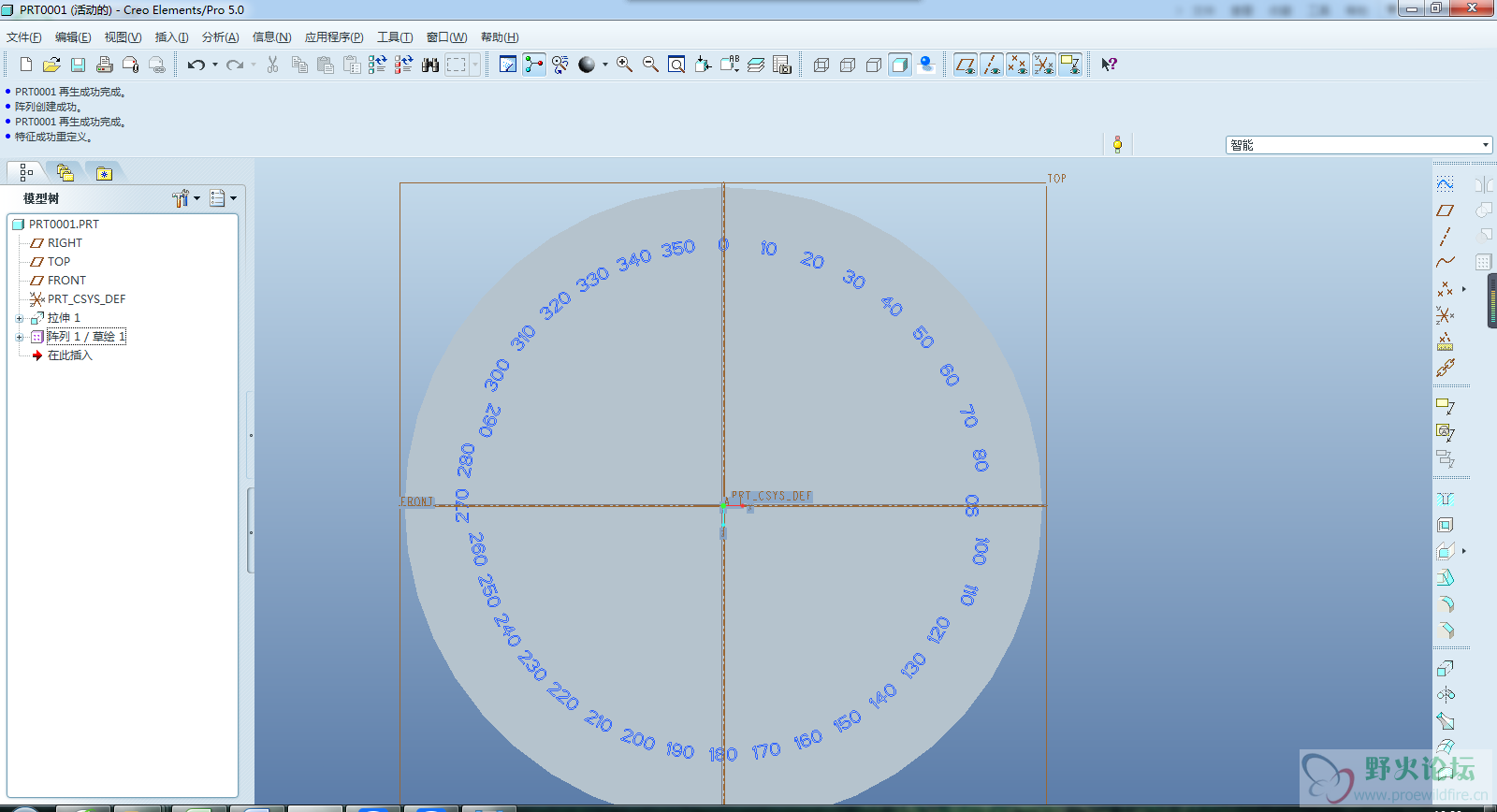

发表于 2017-6-20 13:35 | 显示全部楼层
你采用轴阵列。

 楼主| 发表于 2017-6-20 14:09 | 显示全部楼层
yehuotj 发表于 2017-6-20 13:35
你采用轴阵列。
我试了一下轴阵列,效果一样
轴阵列
轴阵列

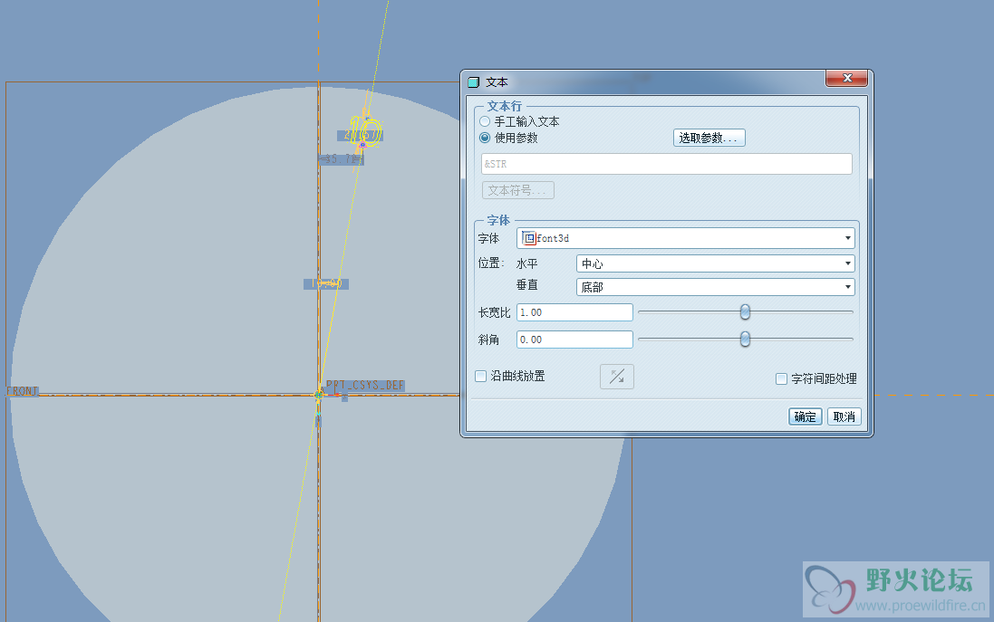

其实我也遇到这样的问题,我个人觉得是sd0不能出现在三四象限。
第一:你可以这样解决,先定义参数A,数值为10,在草绘数字10的文本中,在X轴添加一个点,并标注尺寸,暂且定义Sd1.文本10采用参数 &A
第二:在关系式中定义 A=itos(sd3)
第三:接下来你就可以采用轴阵列了。就可以达到你的想要的效果了。

第一:你可以这样解决,先定义参数A,数值 ...
没明白,您写出的尺寸都是对的嘛?文本10被赋予str的关系后还可以在被赋予A的关系吗?

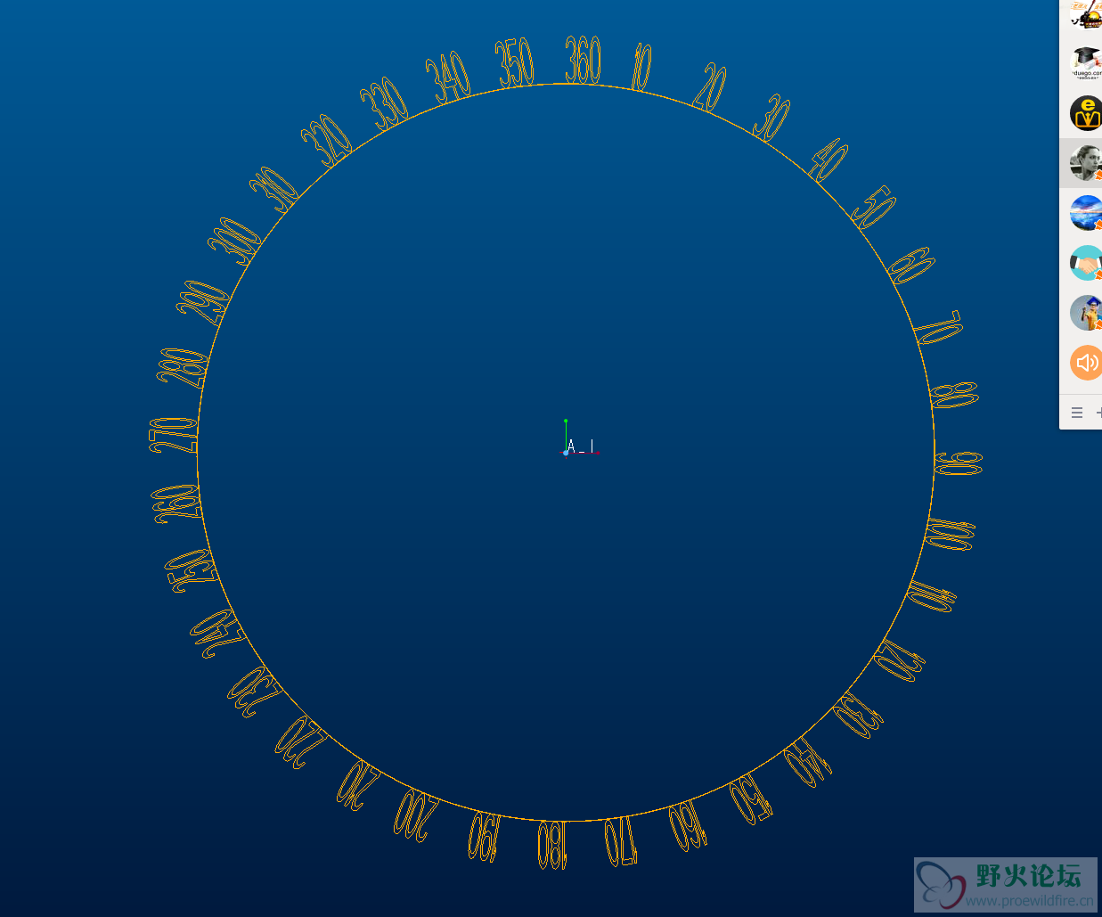

哥,给个你跟帖的链接给我,我也学习学习
好的,好东西大家分享http://www.proewildfire.cn/thread-68337-1-1.html
