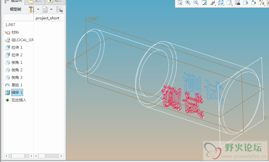

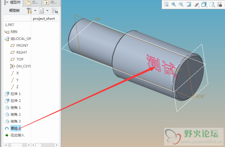

发表于 2017-6-1 18:22 | 显示全部楼层
先创建文字草绘,然后做偏移就行了,简单操作
