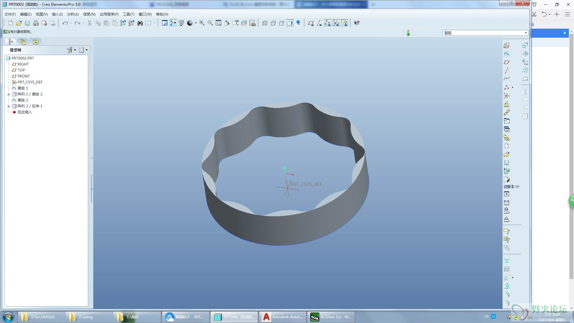

[求助] 求大神帮我看看为什么我的曲面不能拉伸?

不知道你画图是是否弹出“突出显示的顶点彼此之间很近,但无法通过约束连接。。。”
我尝试按照你的尺寸画了部分,我的直接新建零件-拉伸-放置-选草绘面,
当时按照你的尺寸画了部分草绘,确定完成草绘时弹出以上问题窗口
你的问题应该是圆弧半径小,各切点之间靠的很近造成的

发表于 2017-5-5 06:14 | 显示全部楼层
不要的线向那个圆线设为构造线。不然线多了一下子看不出哪里没封闭
发表于 2017-6-14 19:01 | 显示全部楼层
不封闭是长不出来的
