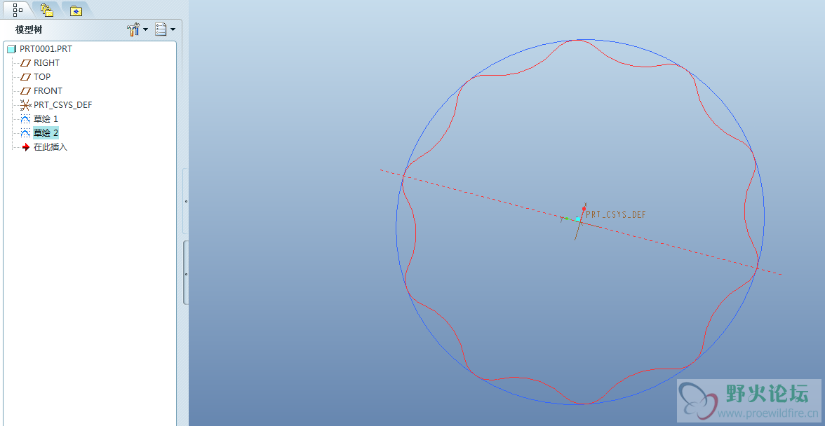

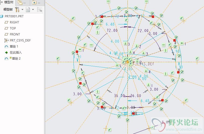

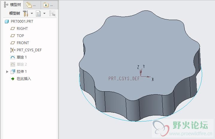

新手菜鸟求大神帮我看看为什么我的曲面不能拉伸成实体,明明都封闭了为什么拉伸不了。求教一下,谢谢各位!
要拉伸草绘2的曲面
要拉伸草绘2的曲面
拉伸不了是什么情况?
拉伸不了是什么情况?

如果有封闭,那么在封闭区域内是有颜色的,你的没颜色说明没有封闭,
你画的这么凌乱,可能是没约束上也有可能,反正慢慢体会吧
慢慢学,学会标尺寸,学会把相等的约束上,
也可做十分之一   然后陈列,

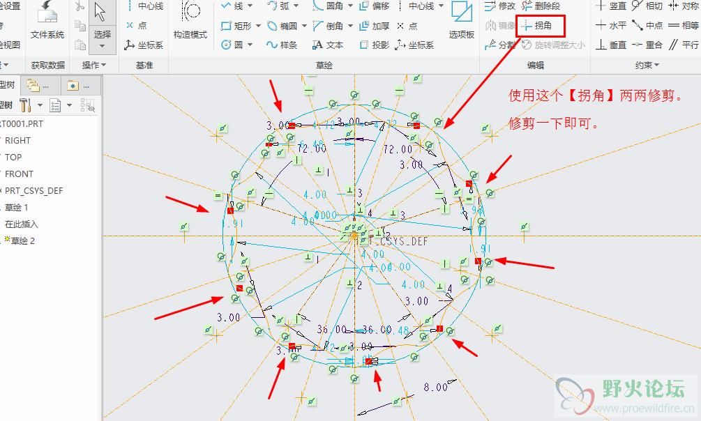

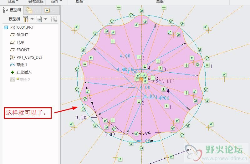

发表于 2017-5-4 09:35 | 显示全部楼层
将红点的地方封闭就可以了。
360截图20170504092630780.jpg 360截图20170504092857757.jpg 360截图20170504092921911.jpg
prt0001_xg.prt.zip (39.74 KB, 下载次数: 1)   creo4.0版本。

脑子没转过弯来,已经画出来了,谢谢大神。

是没封闭好,已经画出来了。谢谢

谢谢大神,这么仔细的教我。画出来了。谢谢。刚学没多久,约束什么的还不是很明白。
