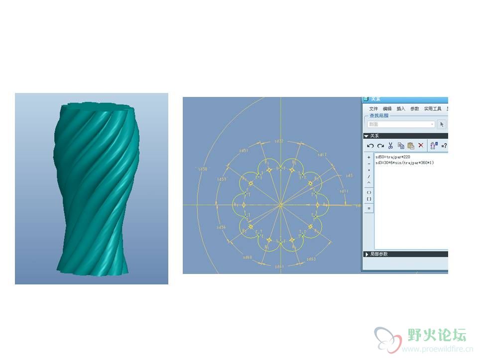

发表于 2016-11-17 20:34 | 显示全部楼层
昨天上的图参数设定不理想,今天有空完善了一下,可以用下图参数来调形状了。
1.prt.rar
58.52 KB, 下载次数: 12

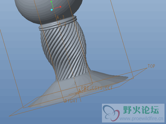

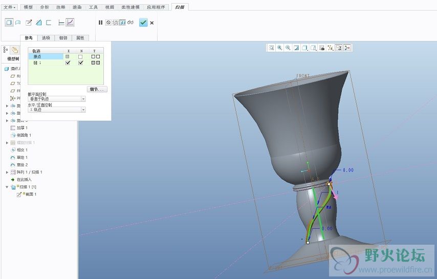

 楼主| 发表于 2016-11-28 11:52 | 显示全部楼层
HWQ868 发表于 2016-11-16 20:20
用扫描的方法做了一个,感觉不好控制纹的截面,3楼的方法很好。
没看到第二页的回复....哈哈,我是试一下刚才大大给的新方法~
