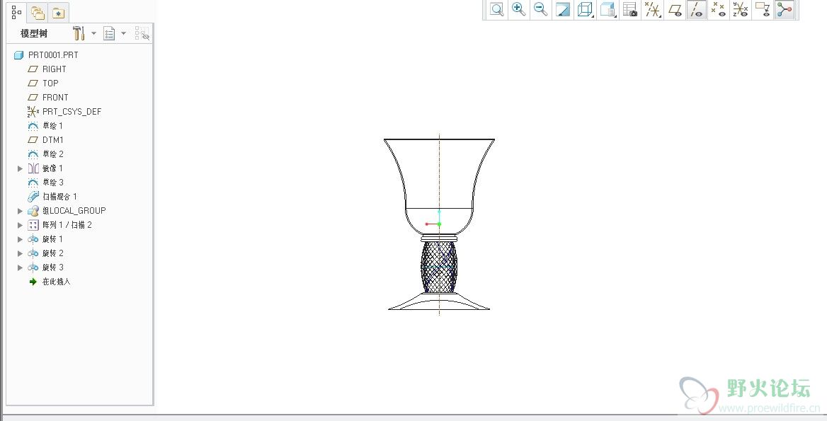

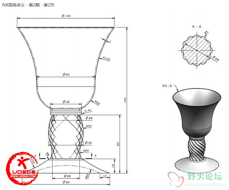

昨天在UG模块逛逛,发现了一个杯子,本人也在学习creo中...基本功还不是很扎实,就想用proe画画玩,但是却卡在了最后杯脚上180°扫描花纹上了,自己也尝试了很久,还是没有做出来,求各位大大帮忙

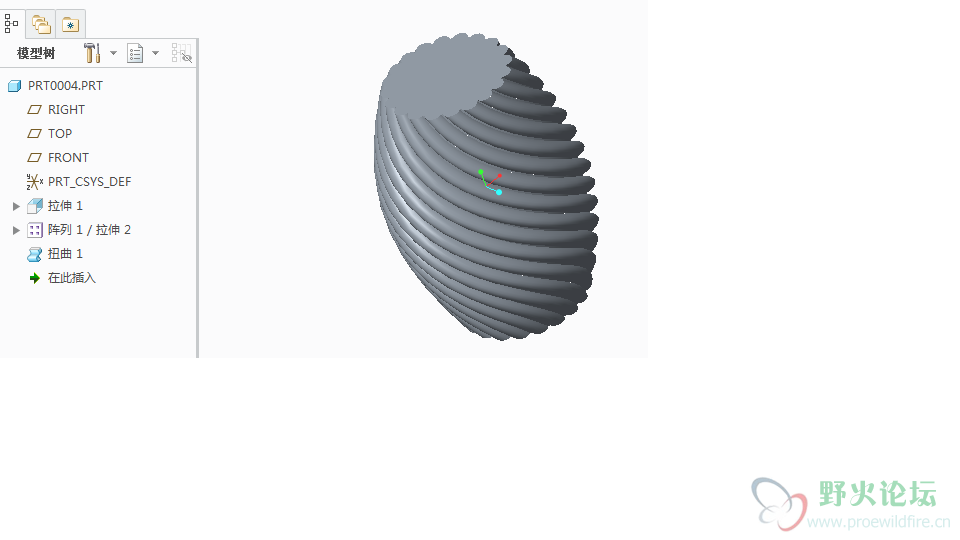

底下的旋转花纹应该可以用扭曲命令调整出来。

发表于 2016-11-16 14:21 | 显示全部楼层
扭转+雕刻

楼主看下,是这样吧。CREO 很好用的。

 楼主| 发表于 2016-11-16 17:19 | 显示全部楼层
应该就是,层主是用扫描混合做的么,我也是用扫描混合,但是没做出来,
我想作了一个螺旋曲面——相交——有了轨迹线,但是还是扫面不出来,不知道层主是怎么扫描出来的啊

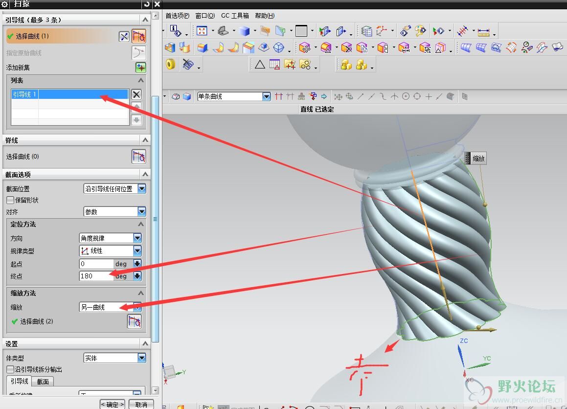

 楼主| 发表于 2016-11-16 17:21 | 显示全部楼层
野火FIRE 发表于 2016-11-16 14:30
这个不难 ,是需要公式的,扫描+公式
层主能不能细说一下啊,我朋友用UG做的,一个扫描搞定了,我很尴尬

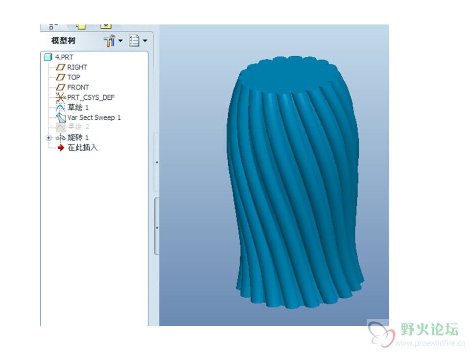

发表于 2016-11-16 20:20 | 显示全部楼层
用扫描的方法做了一个,感觉不好控制纹的截面,3楼的方法很好。

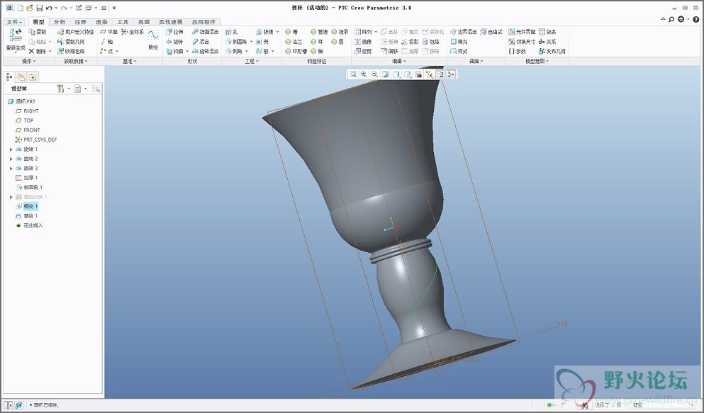

发表于 2016-11-16 20:27 | 显示全部楼层
试看一下我这个
