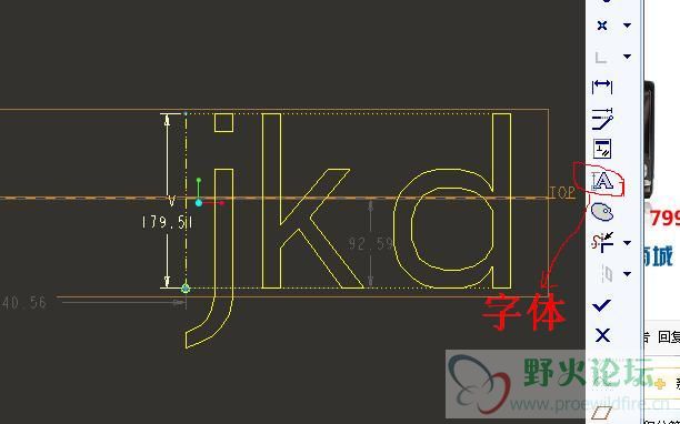

(1)把ttf字体拷入proe3.0\text目录下,重起proe
(2)比较简单的方法
在CONFIG中把变量 pro_font_dir 设为你的操作系统的字体文件目录下
(通常为x:/windows/fonts),这样就可以直接使用系统内的全部字体

这个就是字体工具,但有些字不能写出来,你可以在网站搜一下,看一下教程就会了http://www.proewildfire.cn/thread-2918-1-1.html
