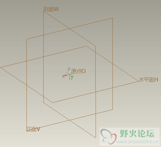

想知道,proe或者creo里的基准平面的名字大小或者线条的粗细是不是可以设置,印象中好像是可以的,需要改config文件。
来个好心人或者大神帮忙解答下,能不能设置啊?具体怎么做,谢谢了!万分感谢!

谢谢,文字大小能改,那基准平面的线条粗细可以改么??

不能改

"proe或者creo里的基准平面的名字"
1 可以在模型树里右键点选"基准平面的名字"重命名即可;
2 字体大小需要改config文件中的"text_height_factor 45"参数,数值越小显示就大,一般取40到50就可以了,如果查找不到这个参数直接在config里加入"text_height_factor 45"这一行就可以了。
符合国标的座标系名字
符合国标的座标系名字
发表于 2017-2-24 21:23 | 显示全部楼层
线条粗细不能改
发表于 2017-3-4 08:36 | 显示全部楼层
基准平面大小可以设置的,选择你想改变的平面,右键—>编辑定义—>显示—>调整轮廓—>大小,改变高度和宽度就可以了
基准平面改名字,可以在模型树里右键点选"基准平面的名字"重命名即可
改字体大小,选中注释文字,在文字上按右键,点属性,打开属性框,文本样式选项卡,文字高度后面去 钩,写数字就可以了
