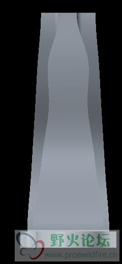

[求助] 求助混合的最后一层无法生成

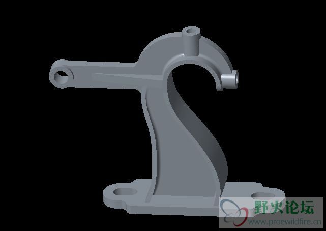

还有这个设计的图的上半部分需要用什么工具做呢
就一个视图?单位是英寸吧?半圆的部分可以用筋来建(厚度没见到标注)。

发表于 2015-11-30 09:35 | 显示全部楼层
洋文不太懂,各断面间的距离是多少?
 楼主| 发表于 2015-11-30 09:41 | 显示全部楼层
qwerabcd 发表于 2015-11-30 09:35
洋文不太懂,各断面间的距离是多少?
各断面间距是1

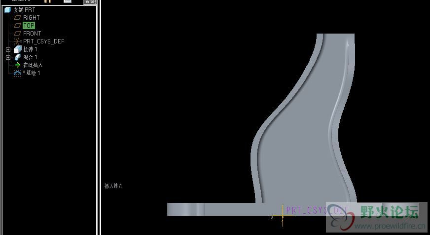

发表于 2015-11-30 12:07 | 显示全部楼层
1609
1952
发表于 2015-11-30 13:00 | 显示全部楼层
上面有两个截面尺寸有误,更正后。
截面约束为自由。

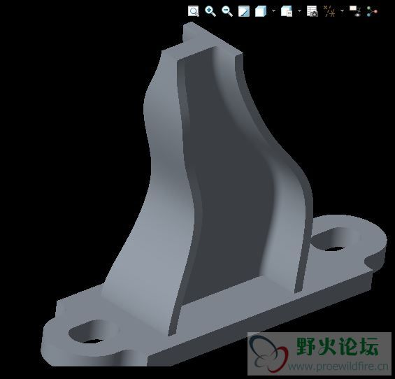

发表于 2015-11-30 13:14 | 显示全部楼层
没搞明白

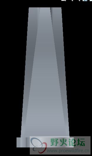

发表于 2015-11-30 16:15 | 显示全部楼层

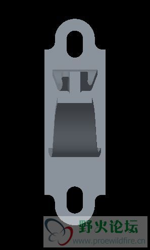

发表于 2016-12-14 17:02 | 显示全部楼层
混合和扫描混合是一样的,节点数必须相同
80
88
发表于 2016-12-18 23:23 | 显示全部楼层
混合顶点的个数不一致
