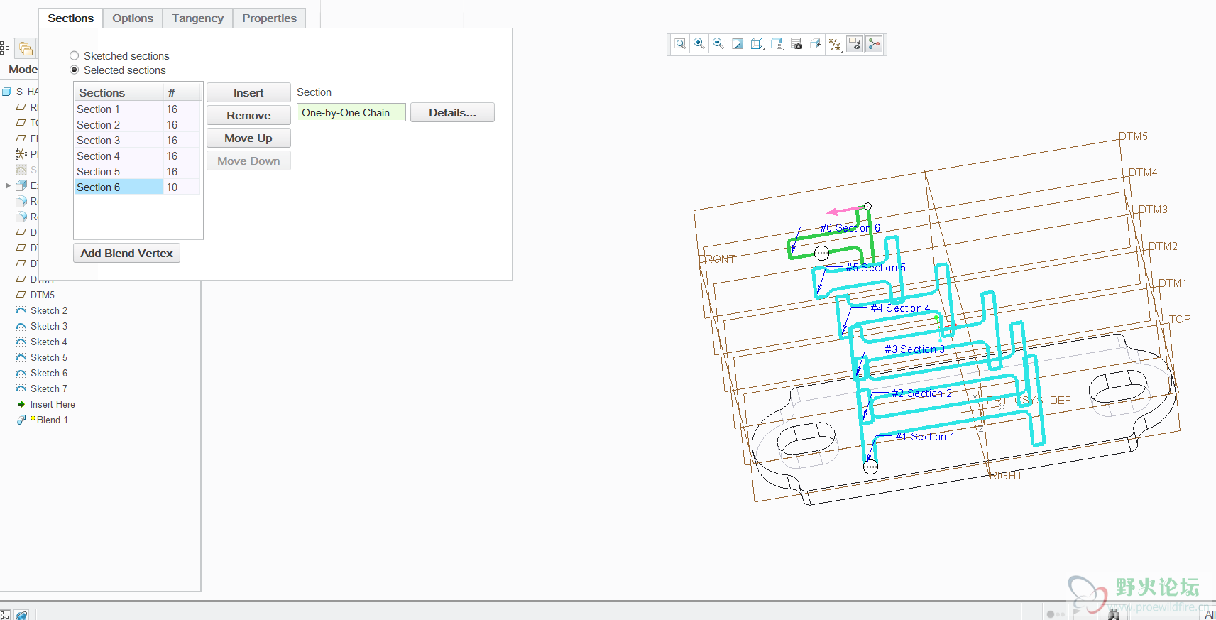

[求助] 求助混合的最后一层无法生成

还有这个设计的图的上半部分需要用什么工具做呢

发表于 2015-11-30 08:04 | 显示全部楼层
最后一个截面图形的段数不够16个。

 楼主| 发表于 2015-11-30 08:45 | 显示全部楼层
qwerabcd 发表于 2015-11-30 08:04
最后一个截面图形的段数不够16个。
那一步我做出来了可是再往上的那个半圆的部分要用什么画出来呀…
