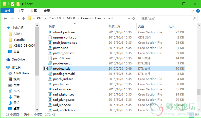

1、顺着路径找到这个文件prodetail.dtl,通常是.../.../Common Files\text里;

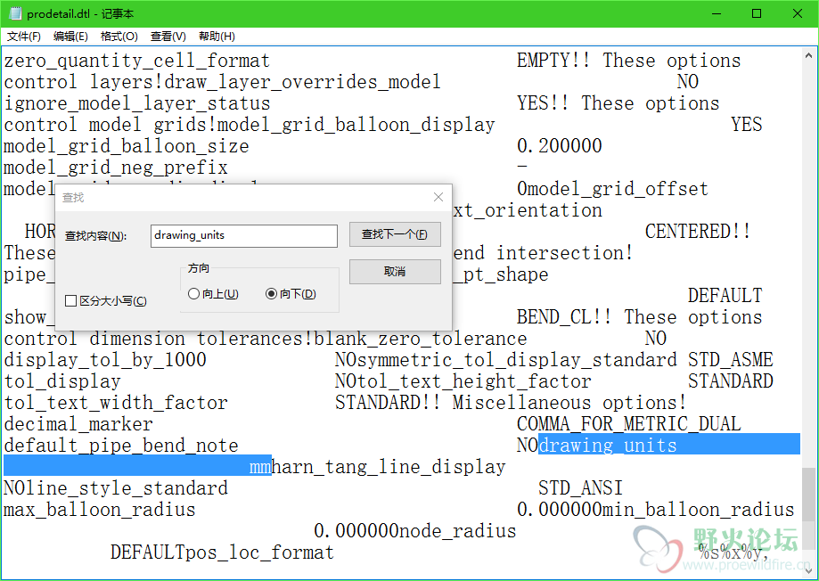

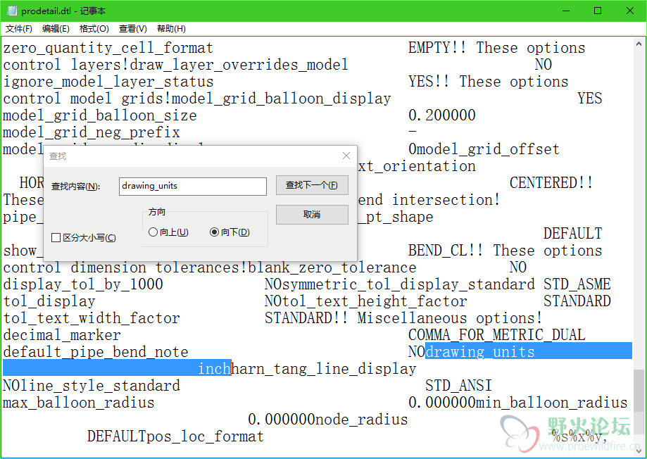

2、打开(请选择正确的打开方式-记事本),并使用Ctrl+F组合键搜索drawing_units,如下:
3、将上图蓝色高亮选中部分中的inch(英寸)改为mm(毫米),如下图:

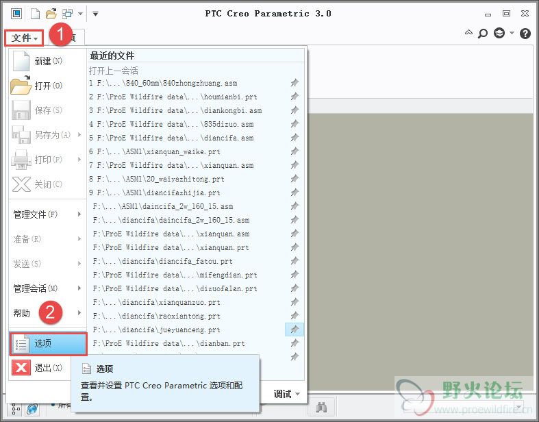

4、打开CREO,文件——选项,如下图:

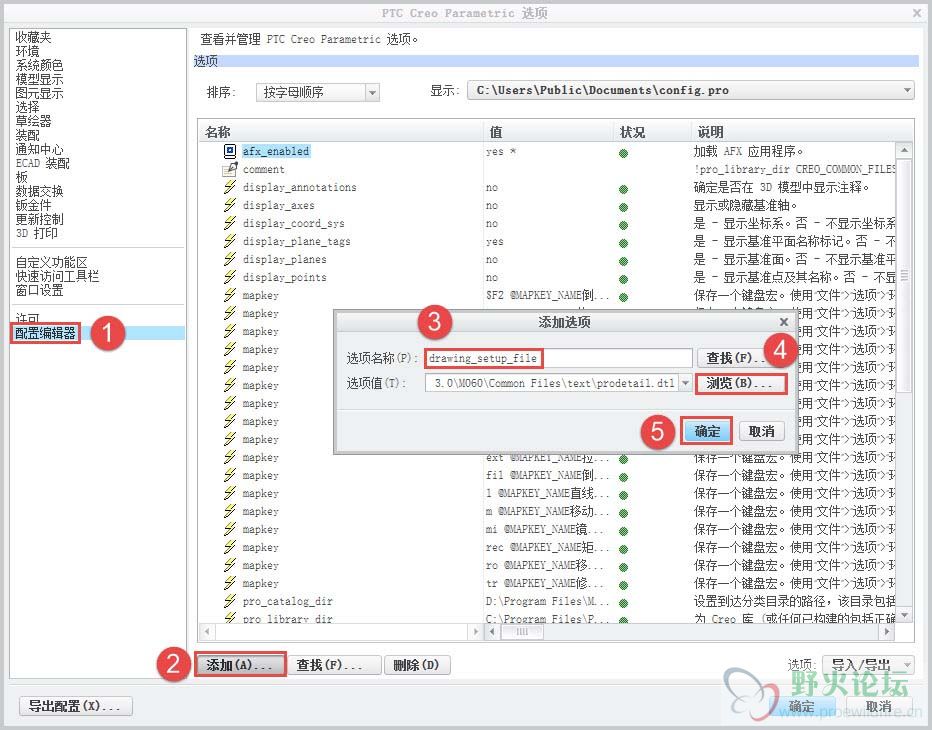

5、执行配置编辑器——添加,在选项名称里写上draming_setup_file,在选项值里浏览你的prodetail.dtl文件位置,然后确定,如下图:

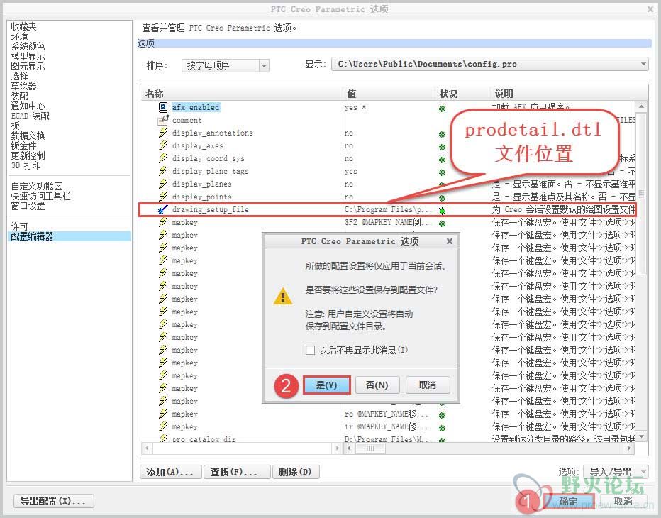

6、点击确定,提示保存配置文件config.pro,确定;如下图:
7、关闭CREO重启后生效。。。
