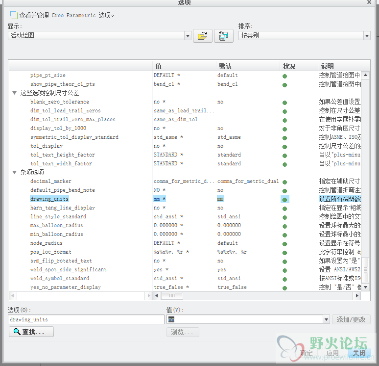

相信有不少有人和我一样,开始使用CREO时,导出的CAD图纸比例不对,按照网上各种教程设置均无效,
本方法适用于,曾尝试过在config中添加
dxf_out_drawing_scale yes
dxf_out_scale_views yes
均无效的用户
下面开始
绘图界面>文件>准备>绘图属性>更改(详细设置)>下拉找到drawing_units项,会发现选项是INCH(这里可尝试把选项改成MM试试,如果不行,再进行下一步)
用记事本打开\Creo 2.0\Common Files\M180\text\prodetail.dtl。搜索drawing_units,找到drawing_units                                 INCH,将INCH改成  MM(注意MM前面有两个英文模式下的空格)
改完保存,重启CREO,即可彻底解决CREO导出工程图为英制的问题(注意绘图时要选择A0至A4大小,ABCDEF还是英制的)

这是公制的设置方法,,,也可以

一个工程图有多个页面,不同页面的的零件比例也不一致的情况下,proe能导出多页面cad图纸的比例都是为1:1
请楼主解决。还有一个问题:多个页面的工程导出cad是在布局里面一页一页显示的,能不能都显示在模型空间里面?
