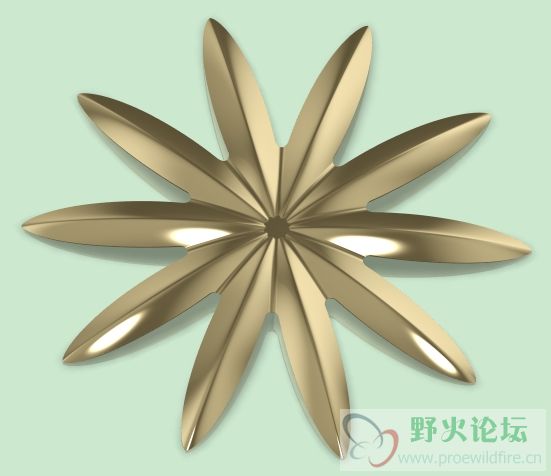

楼主: zhuxinghao86
[求助] 大家看看这个该怎么画
62
84

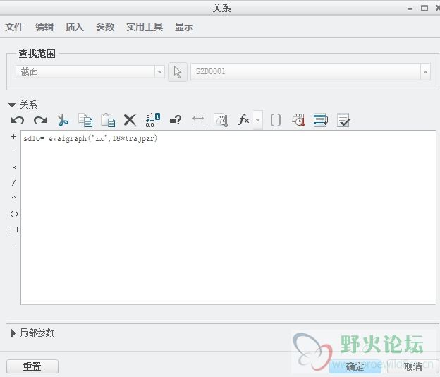

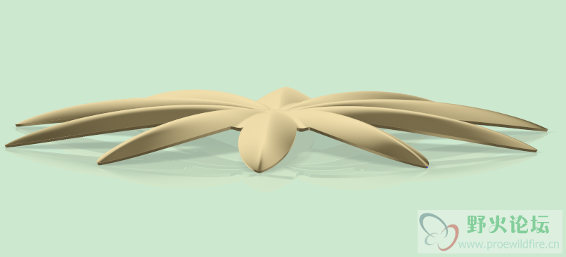

发表于 2015-9-10 23:13 | 显示全部楼层
proe4.0文件,可变扫描用到图形关系式sd16=-evalgraph("zx",18*trajpar)
