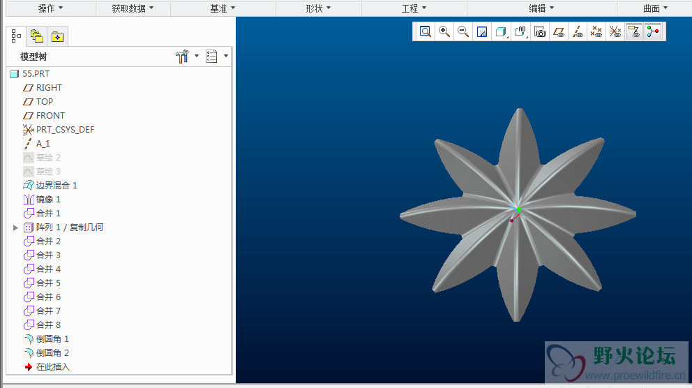

哪位大神帮忙画下
整体是圆弧面。
整体是圆弧面。

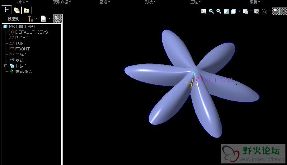

发表于 2015-9-10 09:58 | 显示全部楼层
就是一个扫描混合就可以完成,上图仅给你个参考,具体的你自已去描那些线。

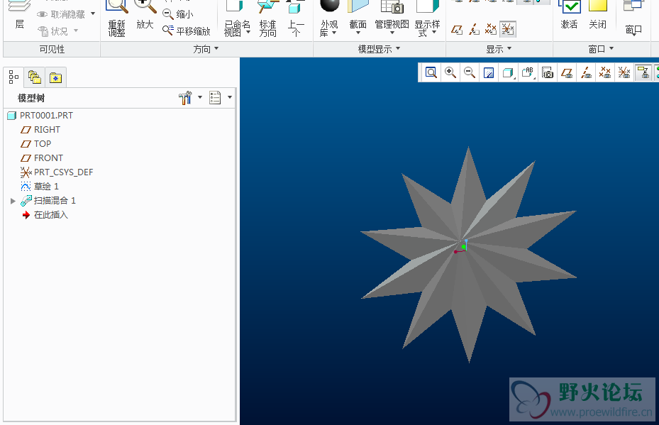

发表于 2015-9-10 10:14 | 显示全部楼层
混合扫描

 楼主| 发表于 2015-9-10 10:34 | 显示全部楼层
zouxm 发表于 2015-9-10 10:21
知道命令就行了。那个图其实看不看都无所谓
混合扫描顶部是直的斜面,但是我要的是弧形的

发表于 2015-9-10 13:44 | 显示全部楼层
那你就边界混合再阵列
