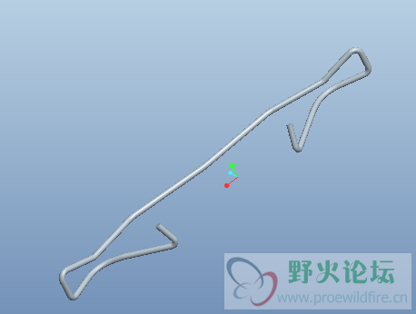

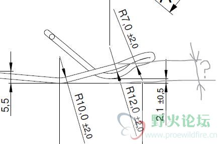

各位前辈们:
  小妹有一张弹簧图不会画,哪位可以帮我用pro-e画出来,谢谢了!!!
2562#001.pdf
149.82 KB, 下载次数: 40
 楼主| 发表于 2015-9-7 10:11 | 显示全部楼层
附件中的SolidWorks是我朋友帮我画的,我按着他的思路把草绘图画出来,可是画到一半就卡住了,哪位帮帮忙,谢了。

哎,这种你老实画线扫描吧

能翻译一下图中的洋文么?
 楼主| 发表于 2015-9-7 10:54 | 显示全部楼层
我不会画
材料302、线径2.5mm、公差采用DIN 2068标准、表面处理蓝白锌、重要尺寸以*号标注、、、这张图的技术要求没有什么用处

少尺寸。主要根据投影关系,利用面面相交分别得出四段相交线。
 楼主| 发表于 2015-9-7 16:11 | 显示全部楼层
画出个大概样子,太寒酸,就不传三维了,我自己在研究研究

发表于 2015-9-7 22:47 | 显示全部楼层
用管道特征,画一半然后镜像,参考下面教程
PROE 高级特征管道的做法演示教程
http://www.proewildfire.cn/thread-126-1-1.html
