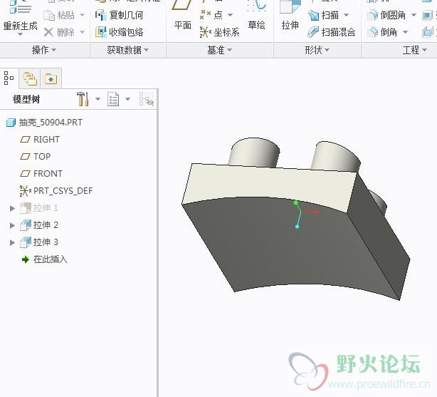

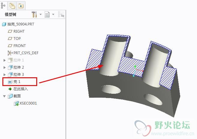

应该是这样吧。

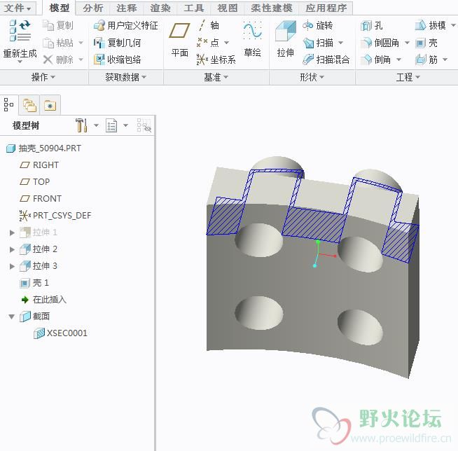

如果这样 。你的方法就不能使用了。。。
xiepan1885 发表于 2015-9-3 19:35
可以直接抽壳的,不过需要设置一下非缺省厚度。
101
139
发表于 2015-9-4 19:51 | 显示全部楼层

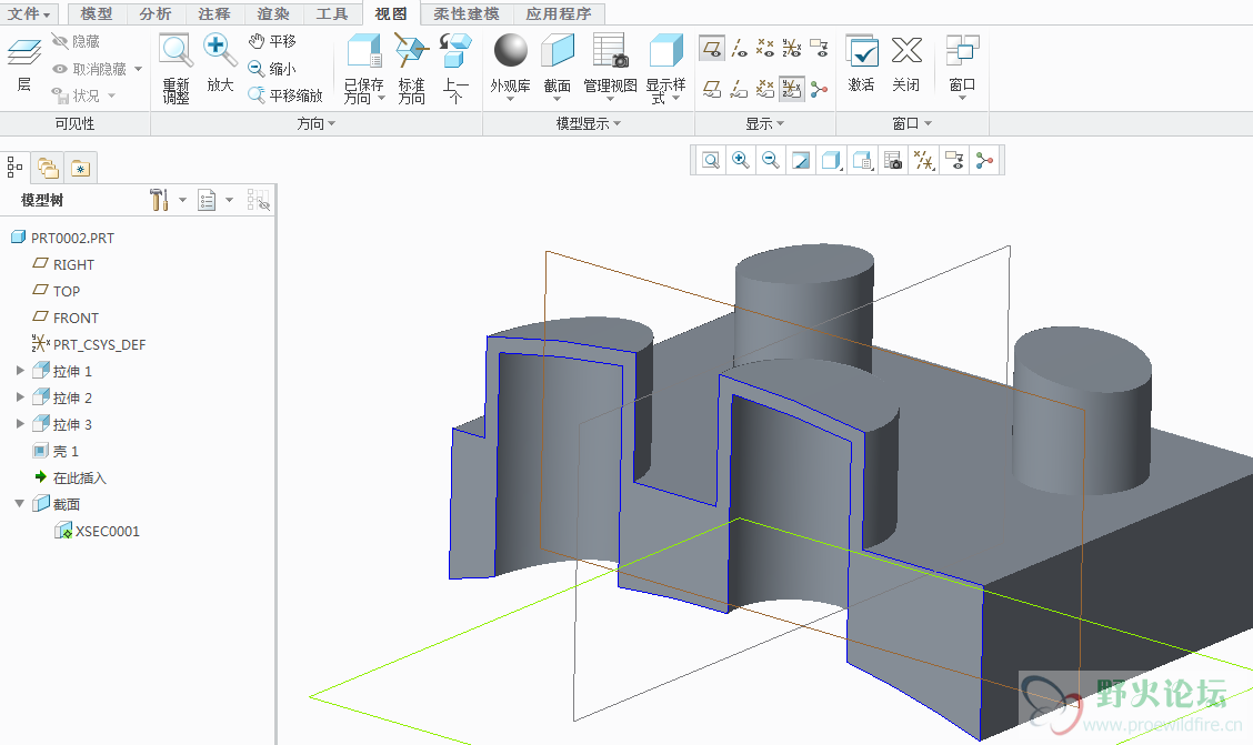

如果这样的话还是先抽壳以后再切弧面吧

最后 抽壳。。。

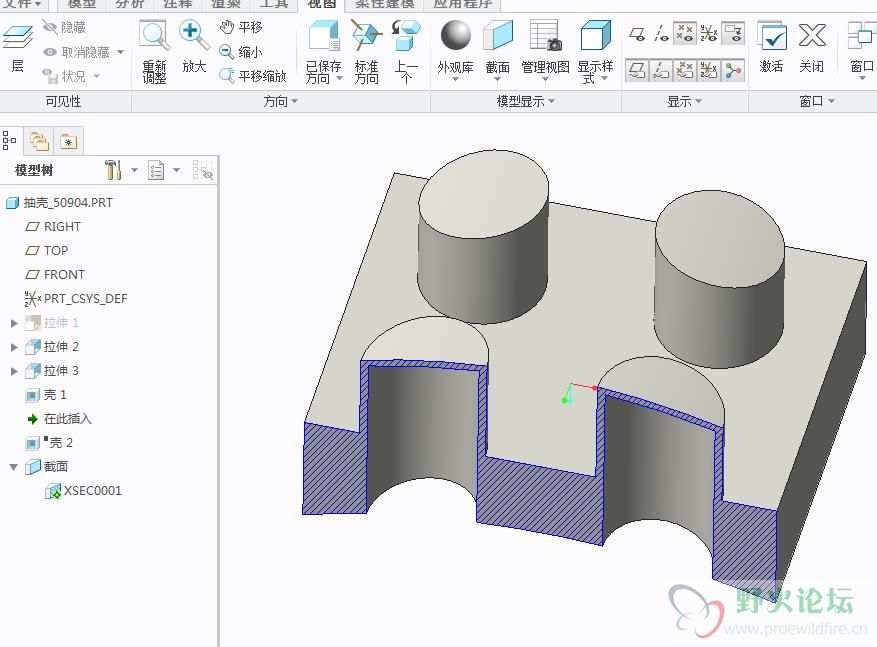

非缺省做不了啊。请问你的是怎么抽的。
223
283
 楼主| 发表于 2015-9-5 11:02 | 显示全部楼层
呃。非缺省可以做到了。只是要调节适当厚度。
