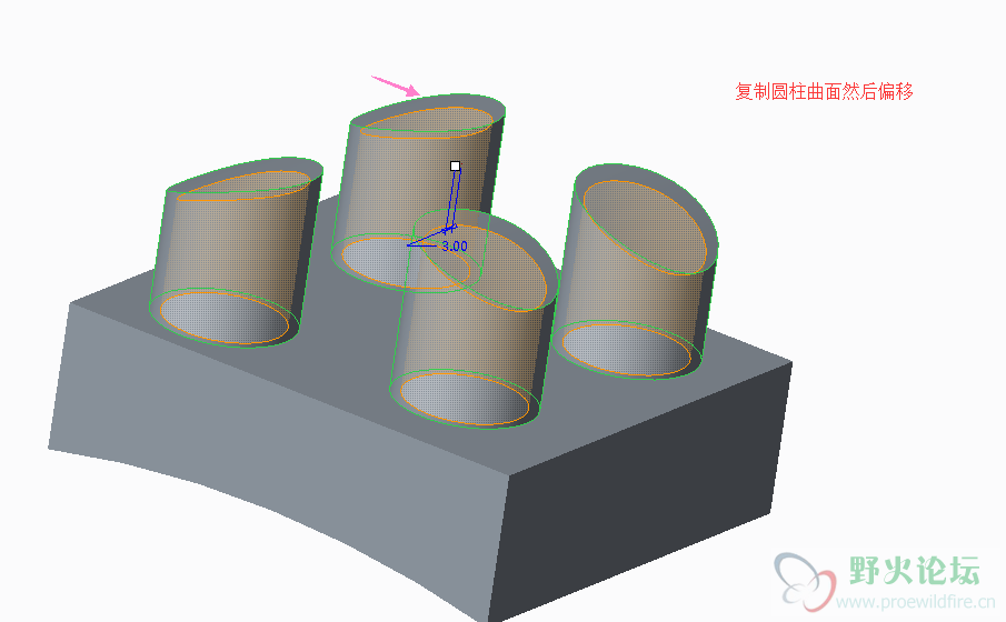

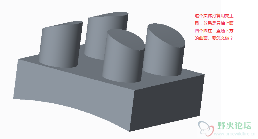

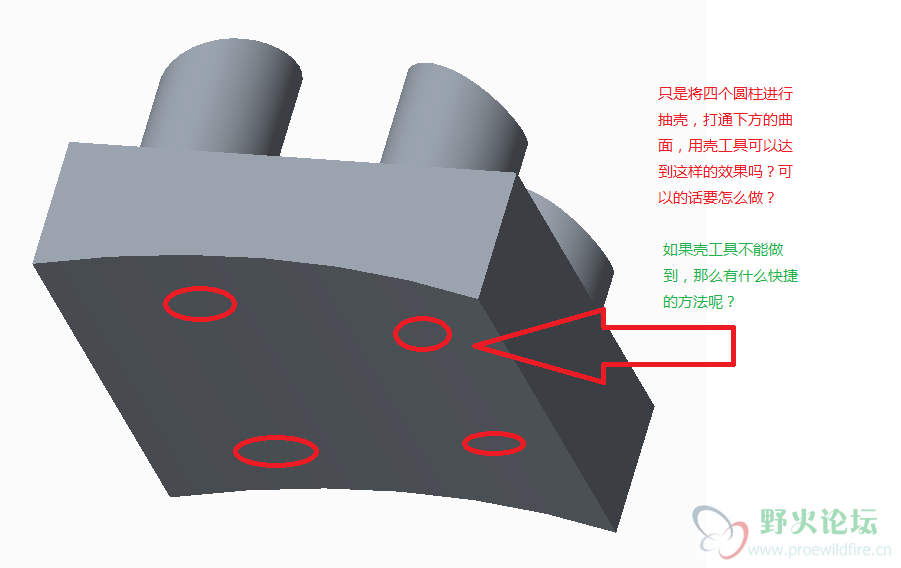

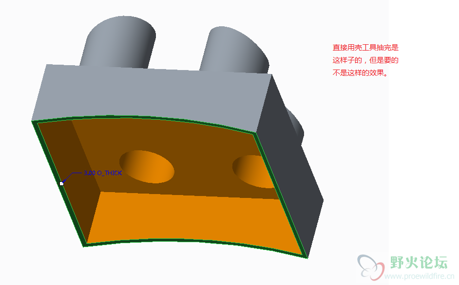

发表于 2015-9-2 10:12 | 显示全部楼层 |阅读模式
求大神指点迷津

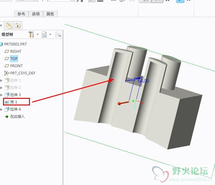

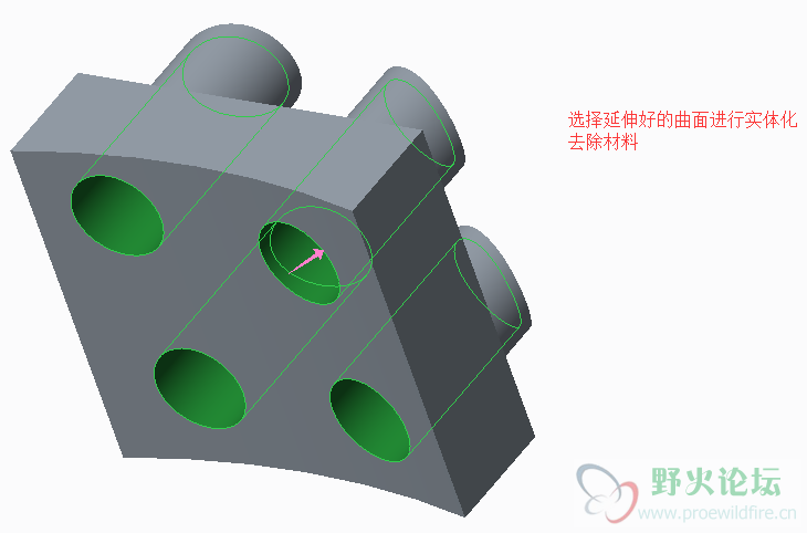

不可以的。。。直接【拉伸】切除即可。

直接对四个圆柱拉伸 然后抽壳   你的思路是这样的吧

 楼主| 发表于 2015-9-2 10:47 | 显示全部楼层
sdgdjgb 发表于 2015-9-2 10:21
不可以的。。。直接【拉伸】切除即可。
但是圆柱上端要保证封闭。厚度要一致。

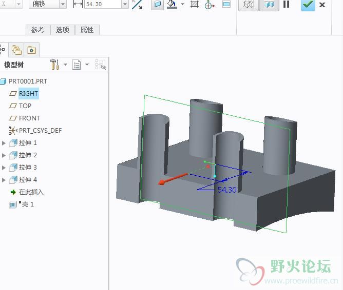

发表于 2015-9-2 11:01 | 显示全部楼层
先对圆柱 抽壳。。。

 楼主| 发表于 2015-9-2 11:01 | 显示全部楼层
我想到一个办法了。
可能有点繁琐。
但也是一个解决办法。
请大神指点
223
283
 楼主| 发表于 2015-9-2 11:02 | 显示全部楼层
请问怎么做到的。
223
283
 楼主| 发表于 2015-9-2 11:05 | 显示全部楼层
明白了。先圆柱抽壳。再拉伸去除方块上的。是不是。

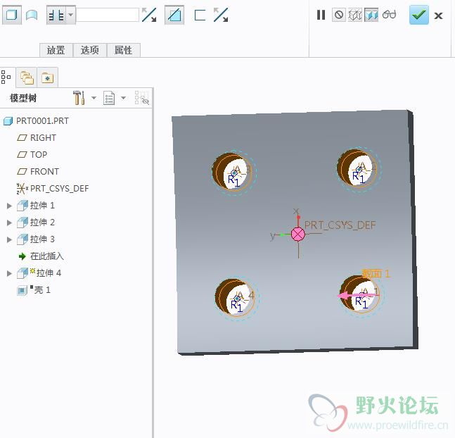

发表于 2015-9-2 11:09 | 显示全部楼层
可以直接抽,不用那么麻烦
你们讨论的太麻烦了吧
看来抽壳命令很多人都不会用啊

发表于 2015-9-2 11:20 | 显示全部楼层
这个方法多种多样的,看你怎么想。不一定是抽壳命令。
