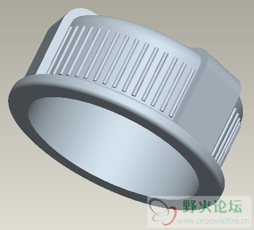

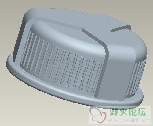

[求助] 可变剖面扫描与抽壳

发表于 2008-10-13 20:37 | 显示全部楼层
没发声那种情况啊
楼主怎么做的啊?
66
76

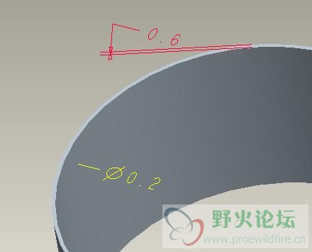

发表于 2008-10-13 20:47 | 显示全部楼层
那个可变剖面的草绘你可能没有跟以前的拉伸特征交截.因为底下是圆,上面就是平的了
66
76
发表于 2008-10-13 20:48 | 显示全部楼层
357
500
发表于 2008-10-17 16:39 | 显示全部楼层
回答
是不是投影时侯投影到内表面(应该是外表面才对)了,才会出现那种情况,看我的就没有露出来!
