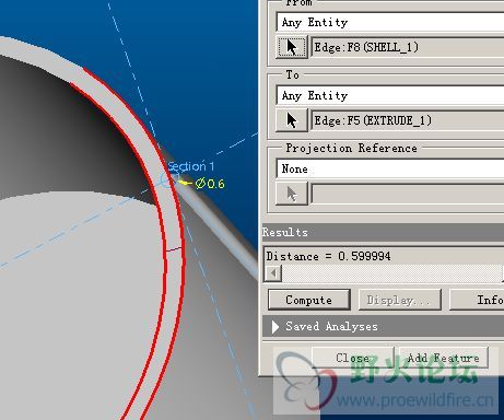

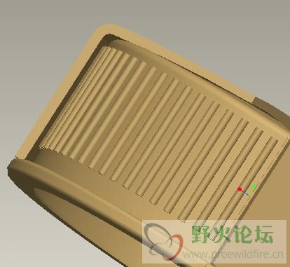

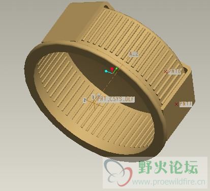

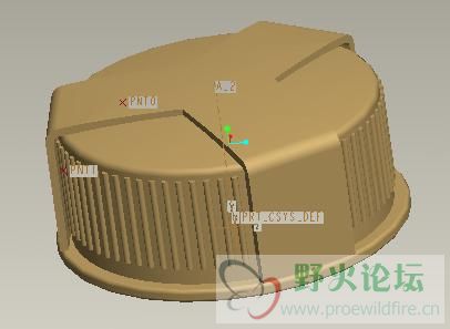

各位好!
    我画了一个水瓶的盖子。盖子的厚度有0.6mm(侧厚),用可变剖面扫描画的侧面条纹,引导线是将一根直线投影到曲面上,截面是直径为0.2mm的圆。照说在外侧面上而且盖厚有0.6mm,截面扫描穿不透的啊,可是盖子里面也有条纹。为什么?
    还有我画的盖上的三条修饰纹不能与盖表面贴合(用的也是可变剖面扫描),怎么办,有没有好的方法?

 楼主| 发表于 2008-10-10 23:31 | 显示全部楼层
整体看下

发表于 2008-10-11 08:19 | 显示全部楼层
你问的是这个吗

 楼主| 发表于 2008-10-11 10:08 | 显示全部楼层
是的,我问的就是这个。怎么会这样呢?

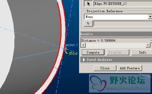

发表于 2008-10-13 17:24 | 显示全部楼层
不知道你的是怎么一回事,我画的一个没有这回事啊
请看图片
