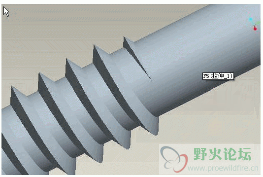

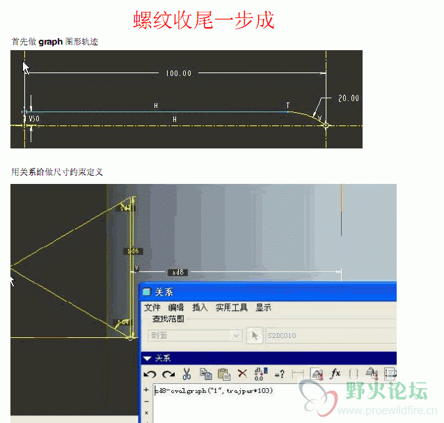

练习题

螺丝收尾的简化画法,好象不要用关系式也行
不用螺纹结尾的螺纹画法
http://www.proewildfire.cn/thread-11116-1-1.html
