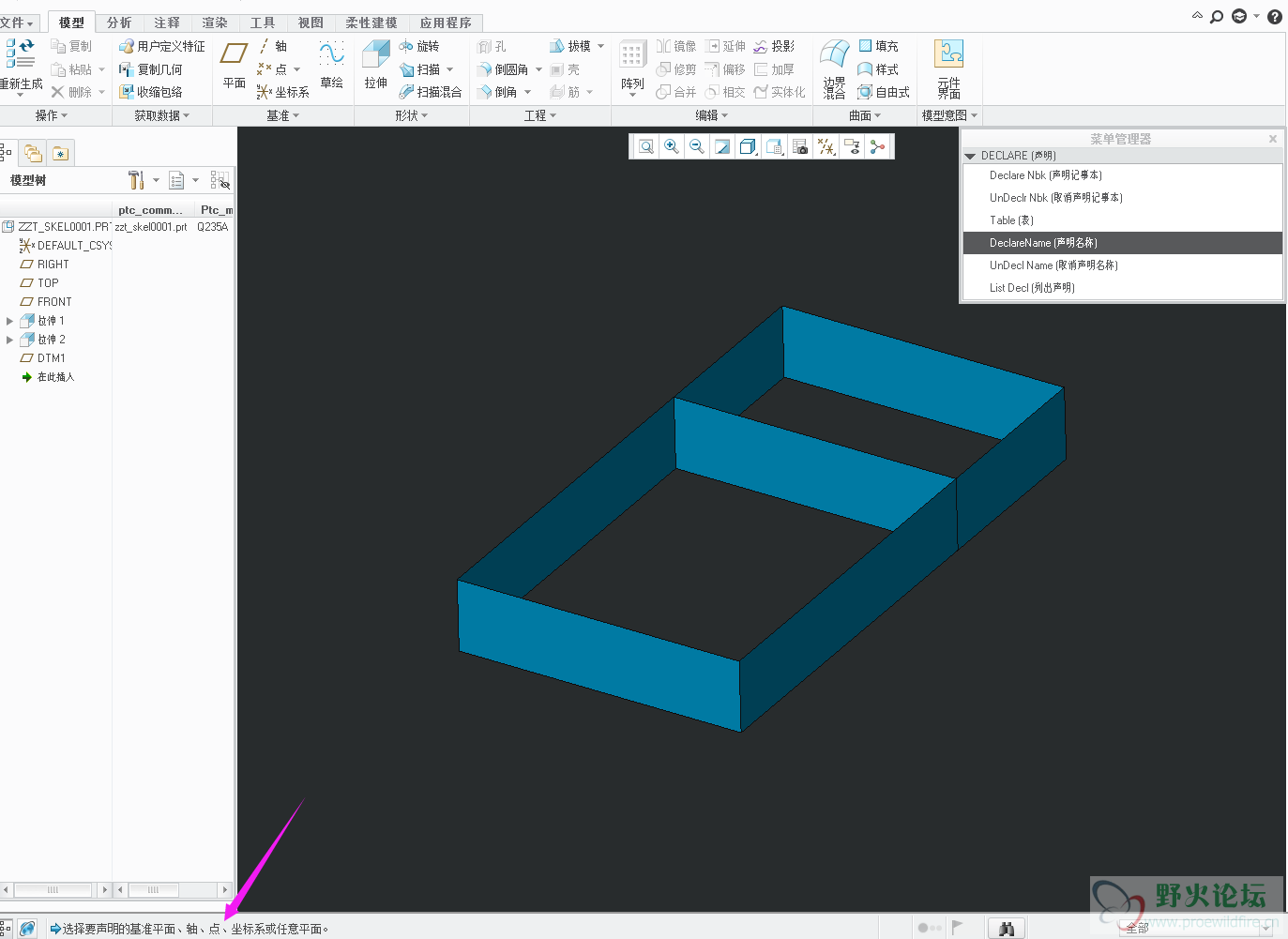

71
82
发表于 2017-11-8 09:15 | 显示全部楼层
请按组排列 发表于 2015-4-30 21:50
给您从新做了一部分,是骨架与记事本结合着做的。您只要修改记事本的数据就可以改了,一分钟就可以搞定 ...
能简单说下这个是怎么做的吗,记事本里面的数值怎么引用到所有其它元件里面的,我看草绘里面的标注尺寸都是不能更改的,怎么指定草绘的尺寸和记事本关联的?
204
319
发表于 2017-11-8 14:33 | 显示全部楼层
doulimama110 发表于 2017-11-8 09:15
能简单说下这个是怎么做的吗,记事本里面的数值怎么引用到所有其它元件里面的,我看草绘里面的标注尺寸都 ...
先在记事本里把主要尺寸的参数设置好。再在骨架模型里申明记事本,元件需要参数的也可以在元件里申明。
另外可以在记事本里做个表格,在单元格按&+参数名的方式填写,以后更改参数就方便一些。
71
82
发表于 2017-11-8 14:53 | 显示全部楼层
这个图片显示,part档里面拉伸的尺寸,全部都是不能修改的,都是声明记事本弄的吗?难道每次画图都要声明记事本,然后一个尺寸一个尺寸声明吗?
另外,我怎么点声明的时候,只能选择面呢,你的高度,长度尺寸是怎么声明的呢?
