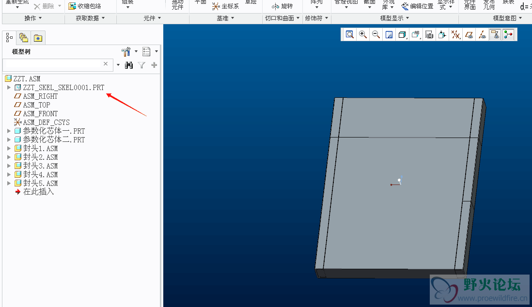

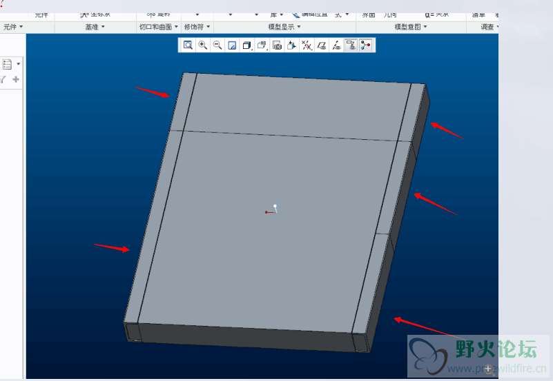

截面要按照这个来。尺寸可以自定义,
请教 这个图 如何批量更改厚度 和零件尺寸
计划可以在10分钟以内可以更改好
有谁可以搞吗?
三维我也提供了。大家可以看一下,零件是已经参数化的图。

需要用骨架设计整体的这个东西,比如一更改厚度,7个东西 就自动全部都更改厚度。
有高手可以解决吗??

是槽钢不是槽铝吧,这个要用骨架和efx配合设计

是的, 打开了您的文件发现您全部是用的参数,所以建议您用布局设置参数来控制。只要修改布局参数全部的模型就全部改变了。

给您从新做了一部分,是骨架与记事本结合着做的。您只要修改记事本的数据就可以改了,一分钟就可以搞定的。其他部分您可以参照着做(不理解的可以联系我)。 zzt.part01.rar (100 KB, 下载次数: 60)
zzt.part02.rar (100 KB, 下载次数: 51)
zzt.part03.rar (100 KB, 下载次数: 51)
zzt.part04.rar (100 KB, 下载次数: 50)
zzt.part05.rar (100 KB, 下载次数: 53)
zzt.part06.rar (37.36 KB, 下载次数: 52)
忘了说我的是Creo2.0 m10
