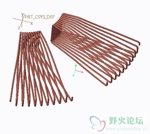

[求助] 哪位大神知道这些线是怎么绕上去的?
2753
417
4149
热心助人勋章希望之星勋章优秀会员勋章嘉宾勋章
发表于 2015-1-27 21:09 | 显示全部楼层

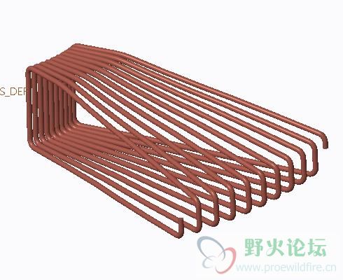

大概是这样做的吧。。。
360截图20150127212523545.jpg 360截图20150127212640952.jpg 360截图20150127213828722.jpg

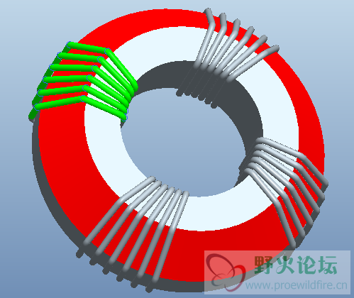

发表于 2015-1-28 11:17 | 显示全部楼层
高手就是不一样赞个。学习了
217
229
发表于 2015-1-28 11:22 | 显示全部楼层
prt在9楼,希望有更好的方法

发表于 2015-1-29 15:24 | 显示全部楼层
电感线圈的画法[详解]
http://www.proewildfire.cn/thread-80969-1-1.html
(出处: 野火论坛)
好好学习,天天向上。
249
334

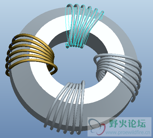

发表于 2015-1-30 08:39 | 显示全部楼层
也是通过点做的 但是怎么感觉线控制不好呢
249
334
发表于 2015-1-30 12:45 | 显示全部楼层
这个样行吗
