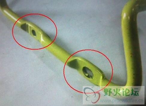

发表于 2014-12-10 16:42 | 显示全部楼层 |阅读模式
各位大神,请问这个扁平加工特征怎样创建?

发表于 2014-12-10 21:08 | 显示全部楼层
混合一下

发表于 2014-12-11 08:33 | 显示全部楼层
使用VSS添加周长控制制作压管线鼻子
http://www.proewildfire.cn/thread-119424-1-1.html
