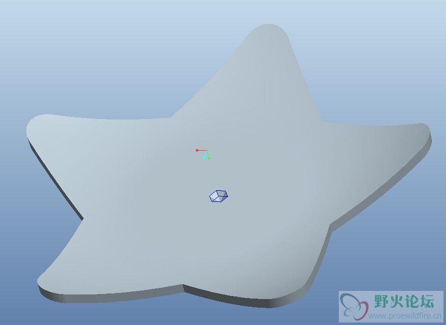

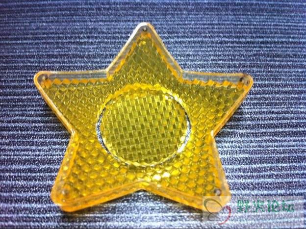

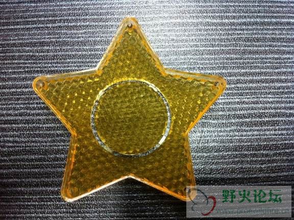

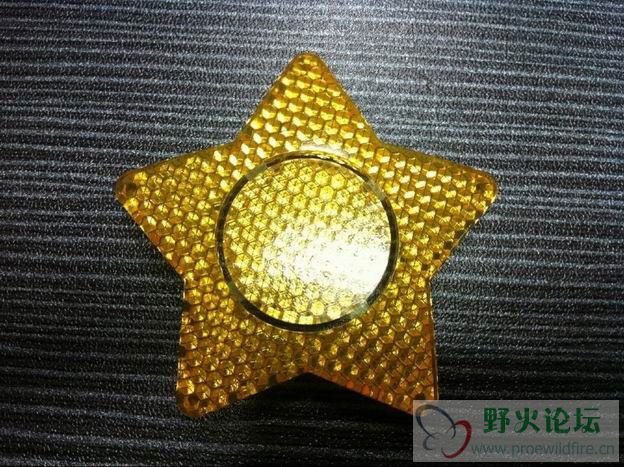

小弟不才,今天拿到一件以前没遇到过的造型,立体晶格+曲面阵列的产品,做了2天做出来始终不像,特意来请教各位大神!
PRT文件太大,只能上STP了。。。。

 楼主| 发表于 2014-9-17 14:42 | 显示全部楼层
这结构类似于自行车反光片一样的

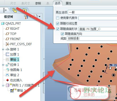

发表于 2014-9-18 00:05 | 显示全部楼层
搞了半天的压缩,老师有个后缀名识别不了,还去换了个2345好压。。
http://www.proewildfire.cn/thread-66116-1-1.html

 楼主| 发表于 2014-9-18 08:54 | 显示全部楼层
http://www.proewildfire.cn/thread-66 ...
刚才按照您所示的方法操作了一遍,因为是6边形间距不好控制,图案不能像照片里面产品一样严密的结合在一起,是不是还有哪个细节上我操作失误了吗?
